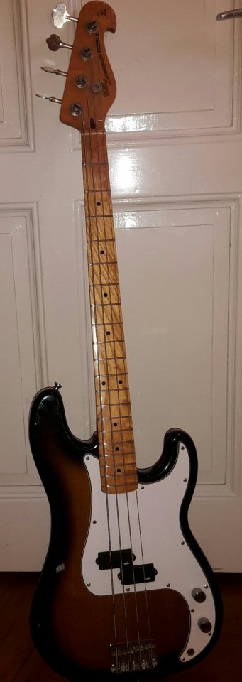

Was mir fehlte war nen "ordentlicher" Prezi.. Da kommen wir zu meiner Geschichte:
ich war seit längeren auf der Suche nach einem Prezi. Ich wollte kein neues Objekt und hatte Zeit, also kein Druck mit dem Kauf.

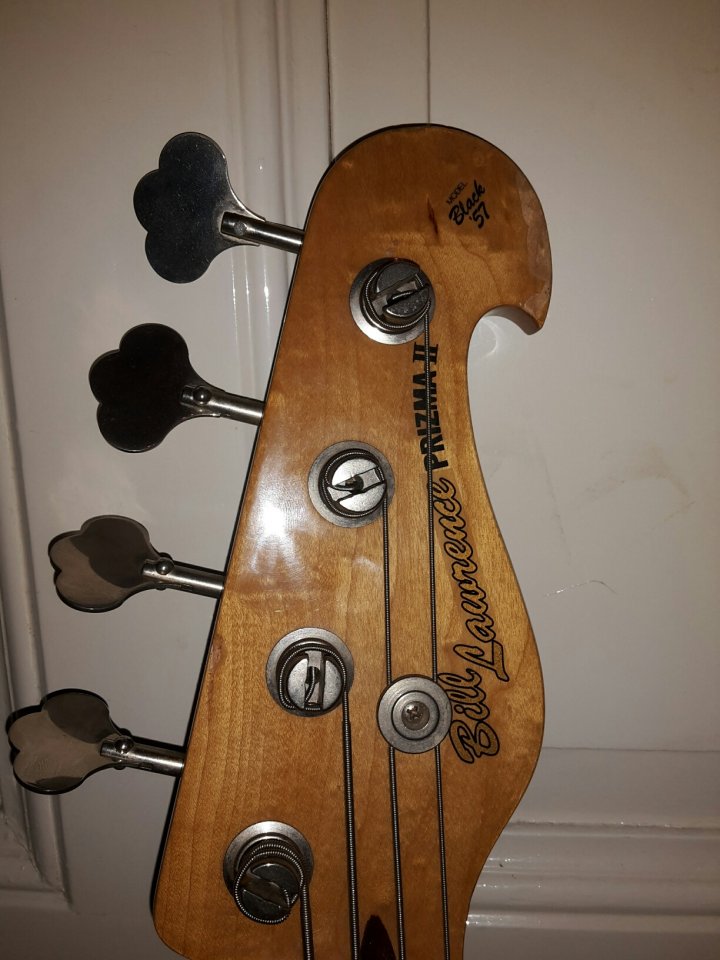

In den letzten Tagen habe ich auf einem Flomarkt einen Bill Lawrence Prizma II gesehen und mich in den Tollen Hals "verliebt". Der Korpus hat ein paar Macken und Gürtelschrammen. Der Hals in einem wirklich super Zustand ohne Dings und Dongs. Die Spannschraube (noch) einstellbar.
Soweit so gut. Der Hals war einigemaßen gut eingestellt. Er hat einen Used Look und ist bestimmt schon durch ein paar Hände gegangen.. Den Namen Bill Lawrence noch nie vorher gehört.
Das Ding schlussendlich für nen paar Kröten erworben.
Zuhause angekommen erstmal Recherchiert wer Bill Lawrence war und wie alt dieses gute Stück wohl sein mag. Leider habe ich keine Infos googlen können. Was ich erfahren habe das Bill Gitarren gebaut hat und kaum Bässe..
Da kommen wir auch schon zu meinen ersten Fragen:
- Wie alt wird diesen Stück wohl sein?
- Es scheint ein rarer Bass zu sein!??
- zu welchen Preisen wird sowas gehandelt? Nicht das ich ihn verkaufen möchte, nur Interessehalber
- habt Ihr Informationen zu diesen Bass?

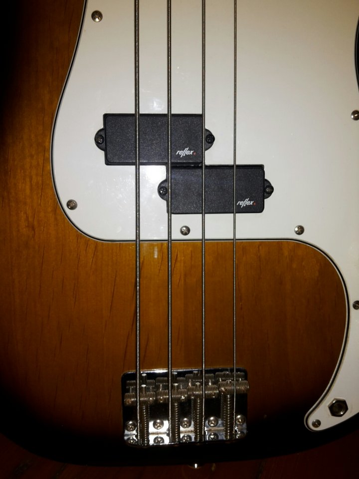

Was mir schon auf dem Flohmarkt aufgefallen ist,dass die PU´s nicht original aussahen. Aber das war nur ein Gefühl, weil ich kannte weder Bill Lawrence noch die verbauten PU´s
Reflex - nie gehört.. nie gesehen..
nach meiner recherche ist Reflex eine "untermarke" von EMG, ich kann mich aber auch Irren, weil das nur amerikanische Foren waren.
der Sound war zu Hause beim ersten antesten irgendwie sehr bauchig, prägnante Mitten, schwammige Tiefen..
Dann habe ich den Bass erstmal eine Grundreinigung unterzogen, der ganze alte Schmodder der Vorgänger ab und Kromteile poliert.

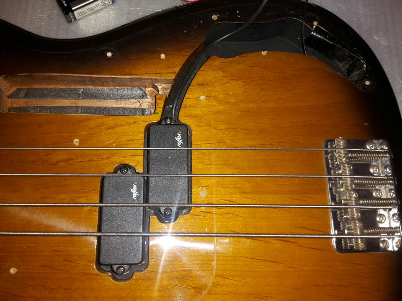

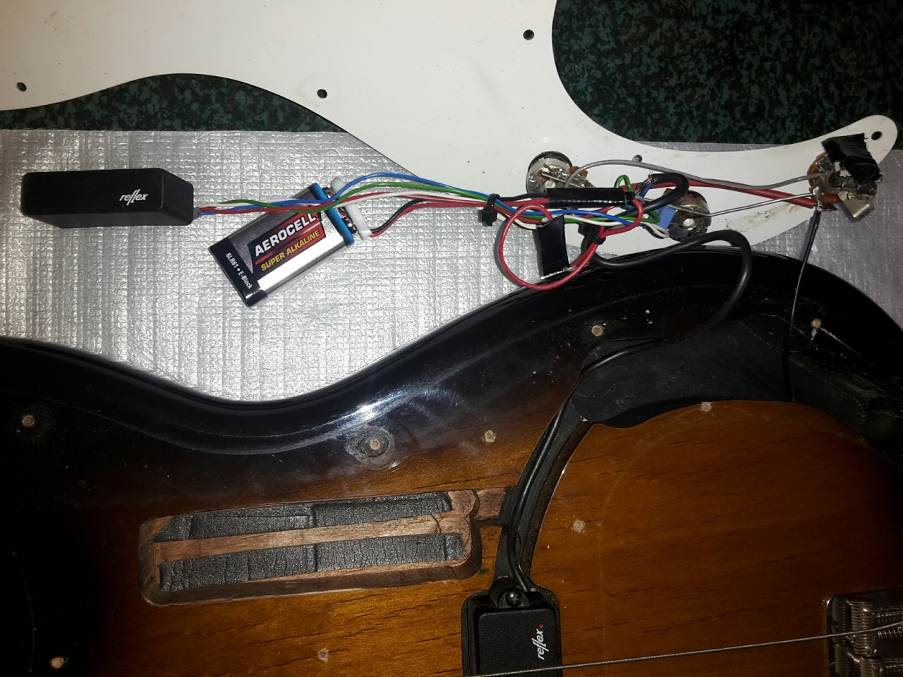

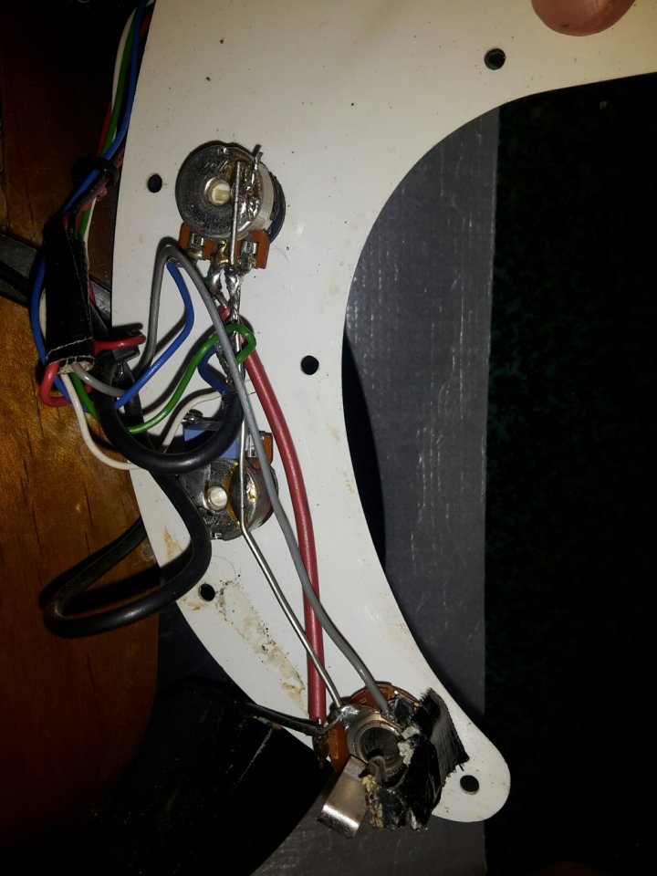

Beim auseinanderbauen ist mir dann aufgefallen, das die eingebauten PU´s wohl nicht die Originalen sind. Im inneren ist eine aktive Elektronik eingelötet (Ich wollte eigentliche nen Passiven Prezi).

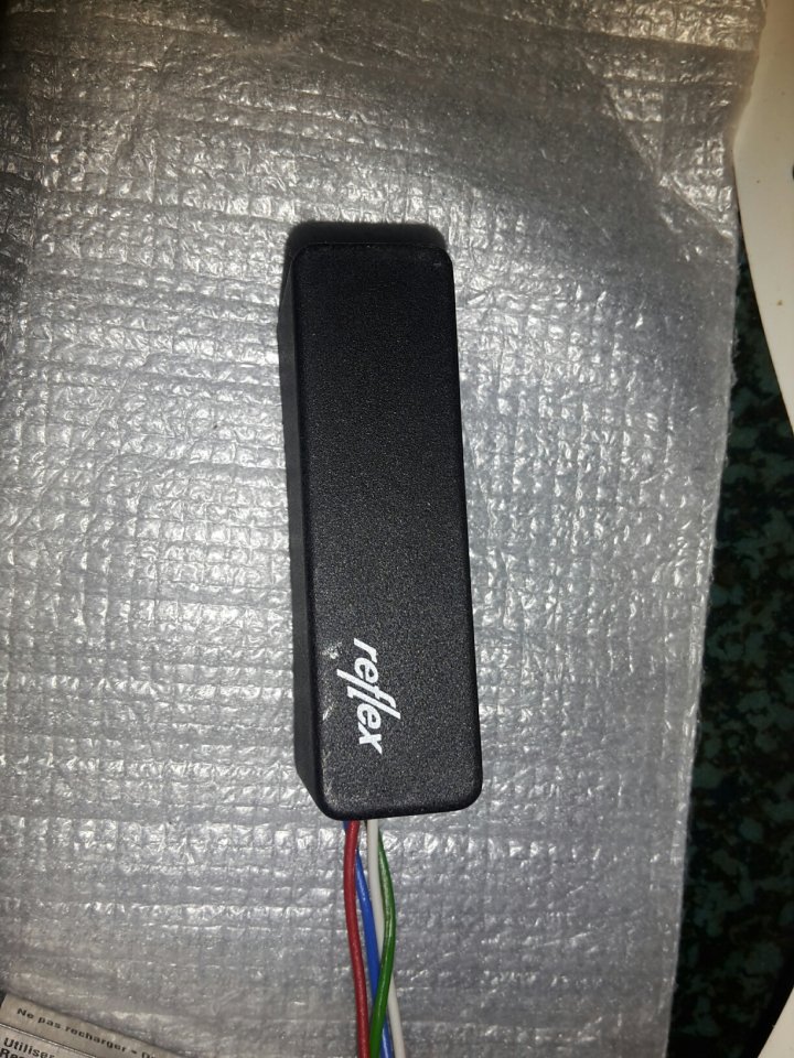

Fragezeichen kommen bei mir auf, weil im "Batteriefach" ist ein dritter PU neben der Batterie!??
Es scheint ein Bastlerbass gewesen zu sein. Die Lötarbeiten sehen auch nicht sehr vertraulich aus.
Zu meinen weiteren Fragen:
- wer kennt "Refelx" Pickups?
- lohnt sich bei diesen Bass der Umbau auf Passiv?
- war kann sich diese Verdratung vorallem mit dem dritten Pu im Batteriefach erklären? (dieser Pickup ist übrigens genausogroß wie ein splitcoil nur dünner..
Wer kann überhaupt etwas zu diesen Bässen sagen,oder Besitz so ein Gerät?
An die Mods, wenn ich hier im falschen thread bin, verschiebt mich bitte :-)
cheer´s Nico
Heißes Teil, sehr speziell. Bist du sicher, daß der der Richtige für dich ist?
Ich würde auf jeden Fall den Bass auf passiv umbauen. Allerdings wirst du u.U. dann auch einen neuen Pickup brauchen, weil die Reflex PUs evtl. selber aktiv sind. EMGs sind zumindest normalerweise aktiv.
Neue PU's sollte er sowieso bekommen. Denke da an semour duncans oder so. Bin eigentlich begeistert von denen am jazzer
Bill Lawrence kannte ich bisher nur als "den" deutschen Pickup-Papst der 60er bis 80er Jahre, in den 60ern noch als Billy Lorento. Den Bass hat er wahrscheinlich mit entwickelt, gebaut wurde hat er ihn sicher nicht. Ich würde darauf wetten, dass ursprünglich Bill Lawrence Pickups verbaut waren (bzw. OBL).
Reflex war eine englische Firma, die in den 80ern versucht hat, mit aktiven PUs gegen EMG anzustinken (was nicht geklappt hat...).
herzlich willkommen und glückwunsch zur precifizierung!
hol dir für schmales geld die fender vintage oder die seymour duncan pickups, zwei gescheite potis und einen orange drop kondensator und löte das nach cadfaels schaltplansammlung um.
dann sollte das ding einfach ein ganz normaler preci sein. wenn die holzbasis von matsumoku ist, sogar ein guter. ich hab einen matsumoku-bass und das ding macht keine gefangenen.
schade, daß jemand da das fach für die elektronik reingesemmelt hat... aber 20 g libanesisches haschisch oder james jamersons zeigefinger oder ein von einem haitianischen voodoopriester präparierter kaninchenpimmel sollten das loch gut füllen und zur mojosteigerung beitragen.

Was soll mir das jetzt sagen? Ist das gut oder schlecht?

Nein, nicht wirklich. Aber wenn die Tonabnehmer so deutlich vom Ideal abweichen und es da so Schwierigkeiten mit dem Umbau gibt, dann befallen mich schon leise Zweifel.
cheers
us
Warum sollte der Umbau Probleme bereiten? Das wäre nicht der erste Bass den ich erfolgreich umgebaut habe. Ganzen Krams raus. Neues rein, ordentlich verlöten. Pickguard druff und fertig....
Die Frage war ob sich es lohnt..
Scheinbar schon. Denn scheint in Germany eine Rarität zu sein.

Ich schau mal was da rein kommt ins ehemalige Batterie Fach
Semour Duncans Quaterpound und passende Potis sind schon bestellt.
Hat jemand noch mehr Infos??

Lange Rede, kurzer Sinn:
Bill Lawrence Guitars waren ein joint venture der gescheiterten Eigenmarke (Morris) des Distributors Moridaira und Bill Lawrence. Als Bill entdeckte, dass Moridaira absprachewidrig Kopien gefertigt hatte, endete die Zusammenarbeit.
Bill Lawrence war allerdings der Meinung, dass die Kopien mit zu den besten der damaligen Zeit (1983) gehören würden, mithin also auf einer Ebene mit Squier JV, ESP 400, Tokai, ... lagen.
Leider ist Dein Bass verbastelt worden; der dürfte nämlich sehr selten sein. Aber die Holzbasis Deines Basses sollte wirklich sehr ordentlich und eine Überarbeitung daher lohnenswert sein.
Alice hat nicht ganz unrecht. Der Quaterpounder ist sehr eigenen und mach keinen klassischen Precisound. Ich mag die Pickups von Bassculture und die von Fender klingen auch toll. Die von Fender haben noch eine Metallplatte darunter, die braucht halt etwas Platz.
ich hab einen fender vintage und einen häussel in meinen beiden. den viertelpfünder hatte ich auch mal, den hab ich einem kumpel vererbt.
kommt immer drauf an was man will. der quarterpouder ist recht modern und mir gerade in den tiefen zu dominant. die vintagigeren pickups (auch die von seymour duncan) sind mittiger.
