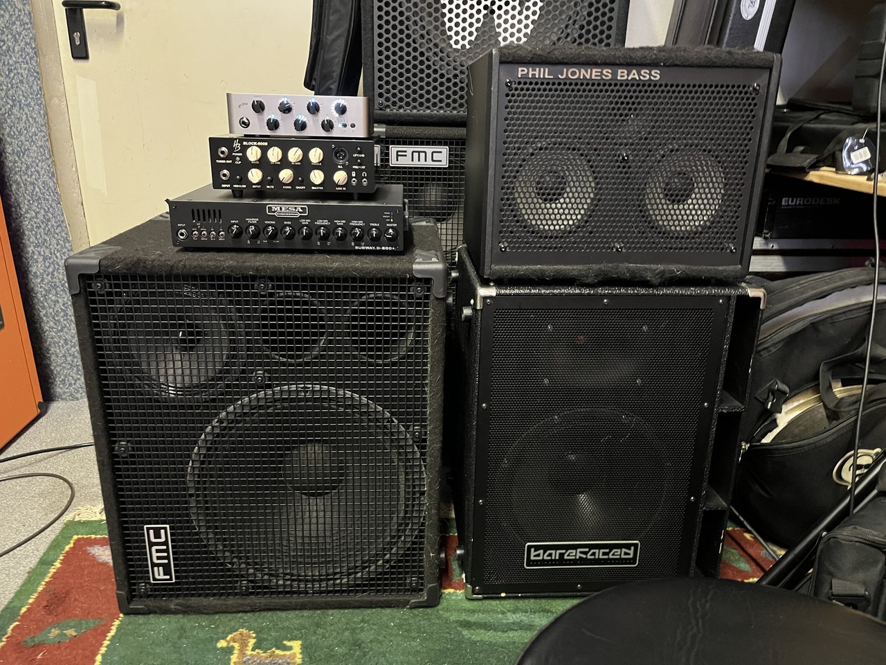

Die eigentliche Frage ist eher, ob die Twin überhaupt notwendig ist. Die BB2 reicht eigentlich für alles, was Bass so auf der Bühne veranstaltet. Ja, die BB2 und die FMC sind in Puncto Schalldruck mit Leichtigkeit gleichauf. Die BB2 konnte nicht voll ausgefahren werden, weil 8Ohm und die Amps vorher in die Knie gegangen sind….
Die BB2 ist 1x12" plus tweeter?
Für einen echten Vergleich müßte man auch möglichst ähnliche Boxen nehmen.
Bei der BB2 wäre das meine 112H HP oder 112MH HP. Bei der Supertwin entsprechend die 212 HP oder 212M HP.
Pauschalvergleich irgendeiner FMC gegen irgendeine BF funktioniert nicht. Dafür ist die Bandbreite zwischen rockig und HiFi zu groß.
Gehäusegröße, Belastbarkeit, Gewicht, Preis, gewünschter Sound, alles Faktoren die eine Rolle spielen.
Kannst du mal ein bisschen von deinen Erfahrungen erzählen? So generell? Du hast ja den Vergleich zwischen den Marken 😊 In anderen Foren wird BFA das ja als heiliger Gral beschrieben 😉
Grüße, Ben
Wie Hans schon sagt, Pauschalvergleiche sind schwierig. Aber zumindest Schalldruck, Belastbarkeit und Verhalten im Grenzbereich kann man miteinander vergleichen. Die 115 oben im Bild z.B. gefällt mir für Bass->Amp->Box im Bandkontext besser, weil sie deutlich stärker färbt und ohne groß EQing 'nen guten Sound für ne Rock/Metalband liefert. Die BB2 ist da deutlich neutraler und weniger aufregend, dafür aber auch bei entsprechendem Equipment davor flexibler.
Allerdings kann ich so viel sagen: mir ist noch keine Box untergekommen, die bei dem Gewicht und der Größe derartig viel abliefert. Selbst echten Bass bringt das kleine Ding sehr souverän rüber, der -3dB Punkt liegt IIRC bei ca. 40Hz. Mit 800W rms Belastbarkeit kommt die auch mit jedem Bassamp klar. Schalldruck liefert sie etwa so, wie eine standard 410 oder 115.
Natürlich kenne ich nicht alle am Markt erhältlichen Boxen, da mag es durchaus noch was geben! Auch interessant sind z.B. die Aerotech Boxen von GR, die konnte ich noch nicht selbst ausprobieren.
Goldrichtig! Mein Kenntnisstand ist, dass bei dir kein direkt vergleichbares Produkt im Sortiment ist. Die 112H HP ist schwerer, weniger stark belastbar und geht nicht so tief runter. Dafür kostet sie aber auch nur die Hälfte!
Ob einem die vielleicht 5 oder 10% Mehrwert in Form von Gewicht, Belastbarkeit und Reichweite in den Bassbereich (Sound mal außen vor, das ist doch recht Subjektiv) gegenüber einer 112H HP dann auch direkt den doppelten Preis wert sind, muss dabei natürlich jeder für sich selbst entscheiden*
