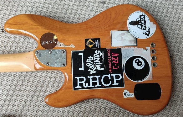

Fender Jazzbass Deluxe USA 2005 (Polylack):
Ich habe es nach dem ersten Abknibbeln mit dem Fingernagel zuerst mit Speiseöl probiert. Erfolg mäßig. Auch mit Wasser einweichen und Spülmittel wollte es noch nicht so recht.
Ballistol und Küchenrolle hat es gebracht.
Vorher:
Nachher:
keine Verfärbungen zum Glück, die sind vom Licht.
