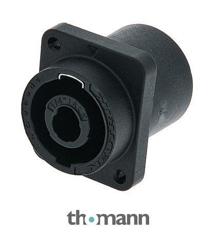

Nun, Du meinst sowas hier:?
Wenn schon, denn schon mit Doppelkontakten, die kontaktieren den Stecker jeweils von beiden Seiten:
Kann man machen, ich glaube da nicht so unbedingt an den Anpressdruck alleine. Wenn man da auf Nummer sicher gehen will, gerade bei Mucker-Equipment, vergoldete Kontakte. Und natürlich eine ordentlich Führung der Klinke, wo die Neutriks wieder vorn lägen, insbesondere, die verriegelbare.
Sei es wie es sei, es hängt auch davon ab, was @Mobbelsche vorhat. Wenn die Klinke immer in Betrieb ist, dann eher schon die Standalone. Wenns primär darum geht, die Speakons zu nutzen und nur im Notfall nicht verratzt zu sein und auch ein Klampfenkabel nehmen zu können, sind die Kombibuchsen weit vorn.
