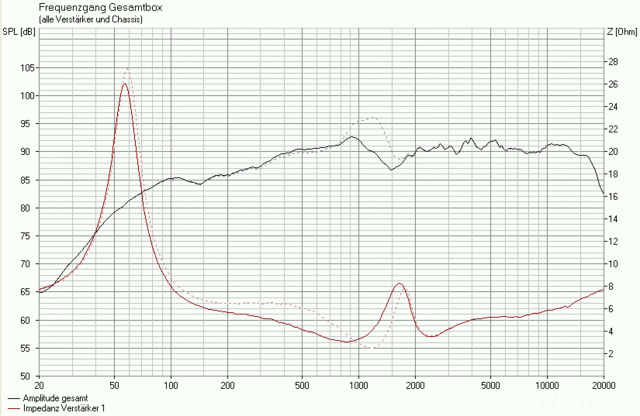

Die rote Linie ist der normale Impedanzverlauf eines 4 Ohm Speakers in einer geschlossenen Box. Wie man sieht, unter- und überschreitet der LS die 4 Ohm fast überall, der geht sogar bis 26 Ohm rauf, gerade im Bass, wo viel Leistung gefordert wird. Kaputt gehen tut dadurch kein einziger Amp.
Interessant. Habe schon öfter mal 8 Ohm Boxen am Amp benutzt, war bisher kein Problem. Wenn doch auf Dauer, dann wäre das halt schon doof. Andererseits eröffnete das menr Möglichkeiten.
