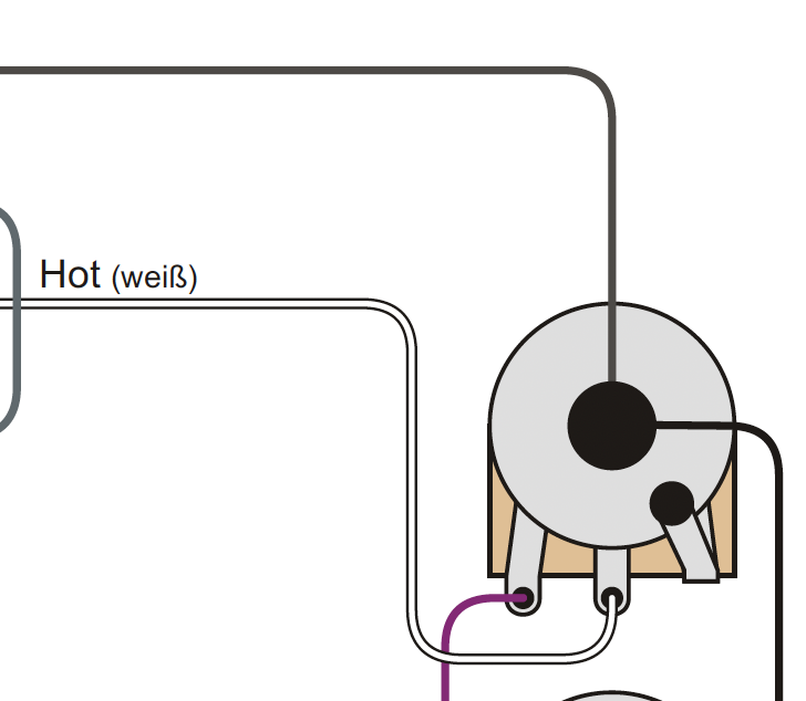

Frage für einen Freund 8D ...ernsthaft, können Basser befreundet sein? Naja, off Topic, tut hier nichts zu Sache.
Auf jeden Fall will der Basser einer befreundeten Band gerne seinen Jazz Bass mit EMG JX ausstatten. Die Stecker gehen allerdings nicht durch die Bohrungen im Body, so dass man sie cutten muss. Kein Problem, ich kann löten un d habe ihm angeboten, die PUs mit 25k LogA Potis zu verlöten.
In der klassischen J-Schaltung werden die PUs auf den Schleifer-Anschluss gelötet, d.h. wenn man sie auf Null runterregelt, liegt der heiße Kontakt des PUs auf Masse:
Bei EMGs würde das ja bedeuten, dass die Aktiv-Elektronik kurzgeschlossen wird - ist diese entsprechend geschützt oder grillt es sie? Oder muss bei den EMGs noch ein niederohmiger Widerstand gegen Masse eingesetzt werden? Für die originalen Potis (mit der kleine Steckplatine) von EMG habe ich leider keien Schaltplan gefunden, der Auskunft geben könnte, wie es werkseitig geregelt wird...
