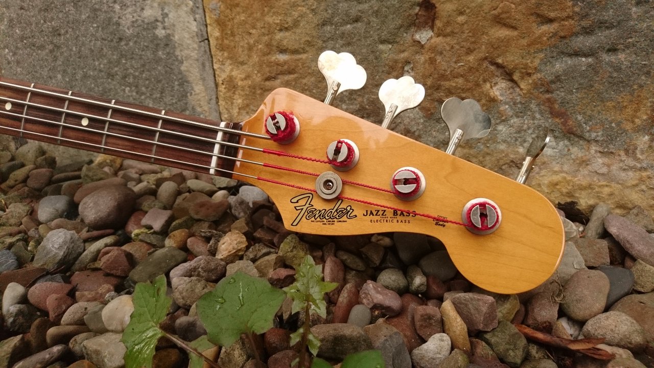

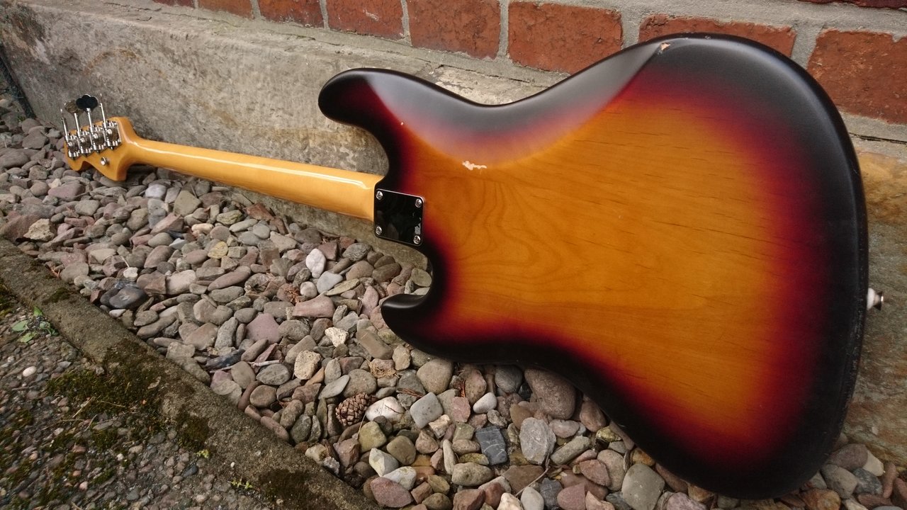

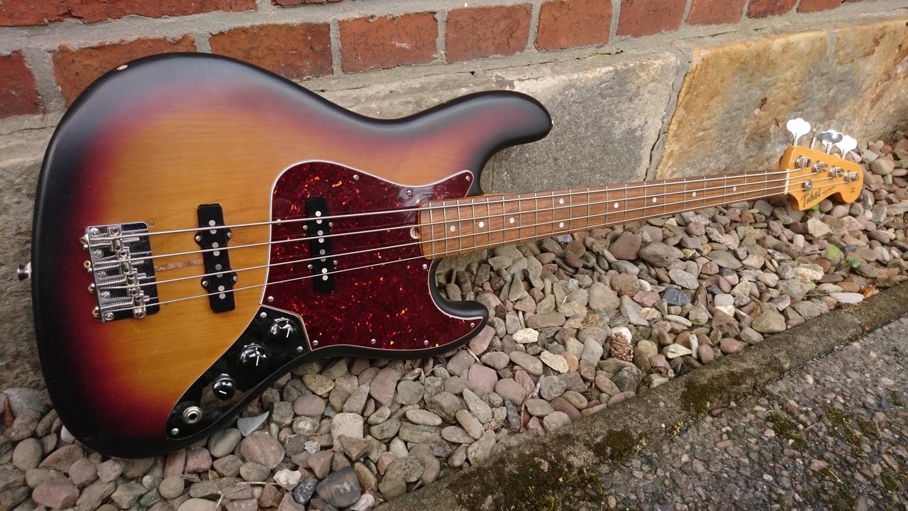

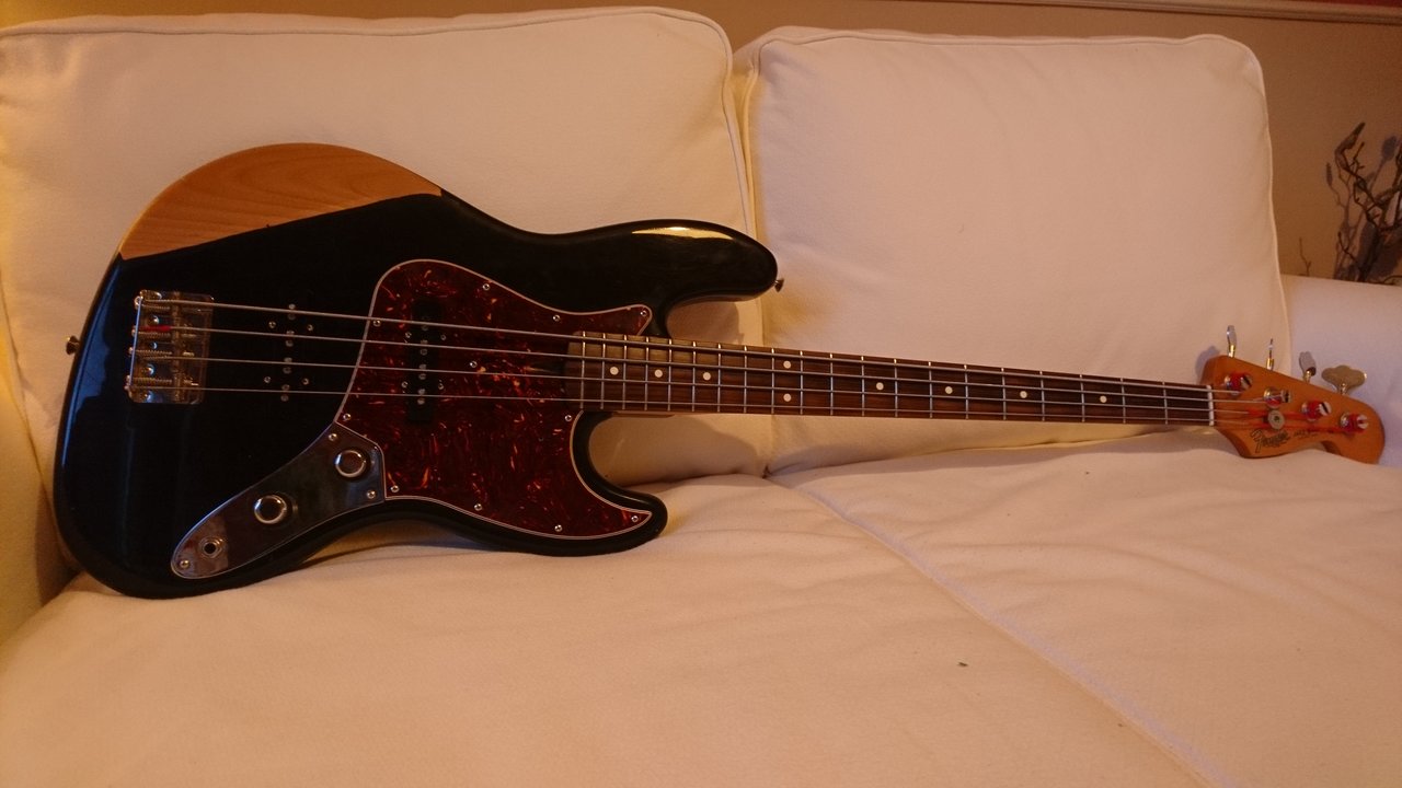

Bass Nr 100:
Fender AVRI 2007
Aus einem Ankaufsdeal mit einem inzwischen guten Bekannten aus dem Forum, von dem ich auch den Dutch Relic Burgundy Mist gekauft habe, enstand nach und nach der Bass.
Er kam mit defekten Spannstab, einem nicht lackierten Armrest, dem Schlagbrett von der Bravewood Fretless Kopie.

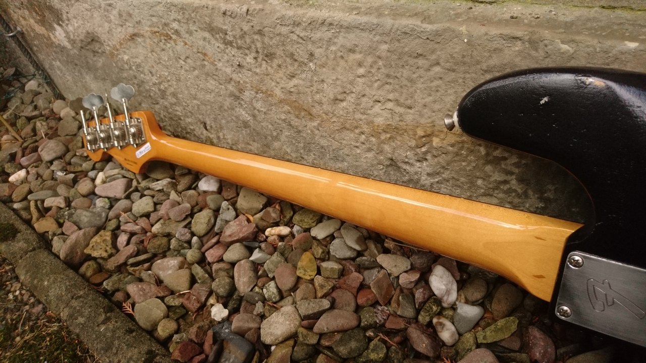

Am Ende wurde der Avri Hals repariert, aber weil der so ein krummer Hund ab Werk war:
Hier die vorher Bilder, man beachte, dass der Hals im rechten Bild ohne Griffbrett und ohne Trussrod so aud einem geraden Stück Holz lag..
Ich habe den Hals repariert, es kann jetzt mit 1,75mm gespielt werden, aber wird nie mehr zu der "Größe" werden, die er hätte sein sollen.
Mit dem Fehler ab Werk,war klar, dass jemand den Trussrod killt.

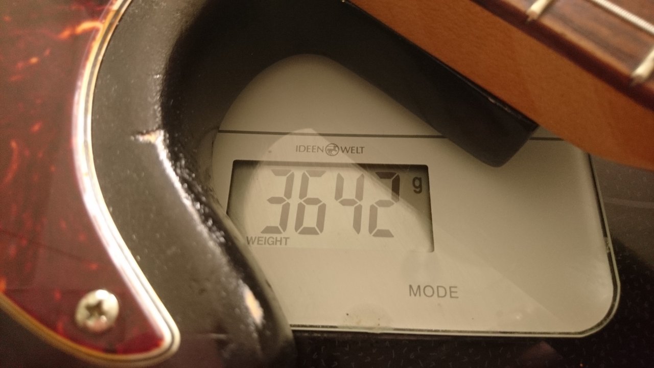

Aktuell hat der Bass köstliche True Vintage 64 Pickups, einen Flea Hals mit 1,5mm Saitenlage, 4 KG dank Gotoh Resolites und ist zur Zeit als Try before Buy Bass bei einem Forumsmember..

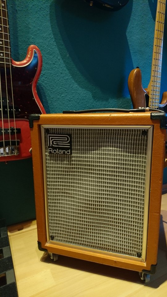

Cube 60 Bass:
Baujahr 1979 (mein Baujahr!) nach langer Suche gefunden, es hieß er ist total original...
Mmmh, ein Celestion V30 aus hina war drin, super. Jetzt hat er einen Eminence 12 LFA, puh, jetzt hat er Bass, mit 4 Ohm Speaker volle 60 Watt, laut aber nur mit einem zweiten BassreflexLoch im Boden fliegt das Gehäuse nicht auseinander.
By the Way, das sind tolle Amps, aber Bassschwach bzw. die Gehäuse sind zu klein für Kellertiefe Bässe, wenn man CGCF spielt hat man einiges davon.
Er hat von mir einen Fender Bezug bekommen...
