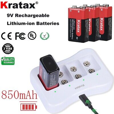

Ich hab 9V Li-Ion Akkus, die man bei ebay mit oder ohne Lader bestellen konnte.
Der läuft leider auch über USB-C statt mit nem anständigen Netzteil, aber:
Immerhin hat nicht jeder Akku seine eigene USB-C-Ladeelektronik.
Die, die ich gekauft habe, haben 850 mAh und kosteten knapp 30 Euro für _4_ Stück:

Dass die Akkus unterschiedliche Größen haben, kann ich bestätigen, ein paar Fotos mit Maßen finden sich hier andernorts.
Die o.g. Li-Ion passend in die Plastikhalterung meines Bassline, aber auch in das Fach beim Krempel, beide haben aber den Klassik-Klips.
