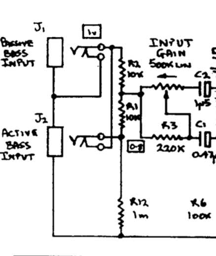

laut Schaltplan werden die Buchsen nicht gegeneinander geschaltet. Insofern kann man durchaus beide Eingänge parallel nutzen und kaputt machen kann man dabei nichts. Aber das was @mucbass56 wegen Bedämpfung schreibt, macht durchaus Sinn.
Ich sage, ausprobieren und wenn es klingt, Spass haben.
