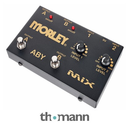

Hier die etwas komfortablere Ausstattung auch schon mit Level Poti
ABY Switch mit einstellbaren Gains:
ist immer noch günstig.

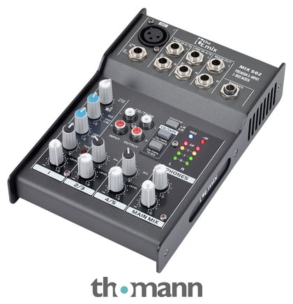

Ich würde sowas hier nehmen:
kleiner Mixer?

kleiner Mixer?
Dem gezeigten Mixer fehlt der Hochimpedanzeingang. Und der ist für passive Intrumente wichtig.

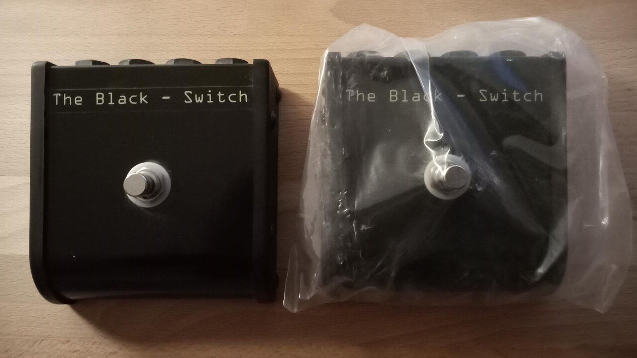

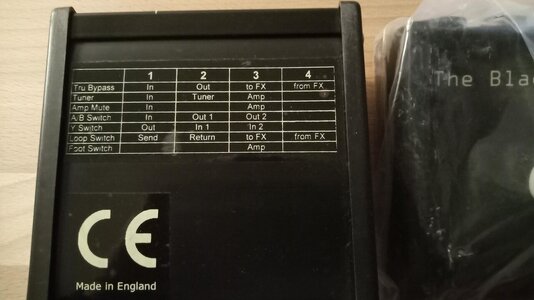

Früher gab es für ähnliche Fälle mal den "Black Switch".... von denen ich Gottseidank noch 2 behalten habe...;-) leider ist der nicht mehr verfügbar...:-P
Kein Foto - kein Blackswitch. 🕵🏽
Leider kein gutes Foto-Licht mehr...;-)

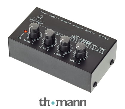

Nur um @Mister Mo noch zu toppen: woran erkenne ich denn, ob mein Eich Verstärker die Ausgangssignale von so etwas auch verträgt? Kann man mit so einem Mischer seinen Verstärker schrotten?
Könnte ich auch meinen E-Bass und ein E-Piano mit so einem Mischer zusammen an meine Eich BC112 Pro Bass Combo anschließen?
