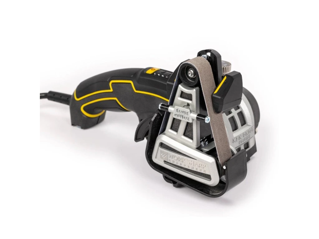

Ich habe sowas (Work Sharp Ken Onion Edition Knife & Tool Sharpener):
Eigentlich müsste das damit doch auch gehen, wenn ich die Ziehklinge 90° auf Schleifband setze und nur einseitig schleife, oder?
Zumindest beim Messerschleifen entsteht so ein Grat....
Frage: wie wichtig sind die 90 Grad? 100% wird das schwierig.
Ich habe für meine Küchenmesser einen Rollenschleifer, mit könnte ich prinzipiell fast annährend 90 Grad erreichen - mit einem Kantholz oder dem dazugehörigen Trägerholz.
(er kann 20 und 15 Grad, aber die 90 anlegen würde auch gehen)
Würde das langen?
Also sowas:

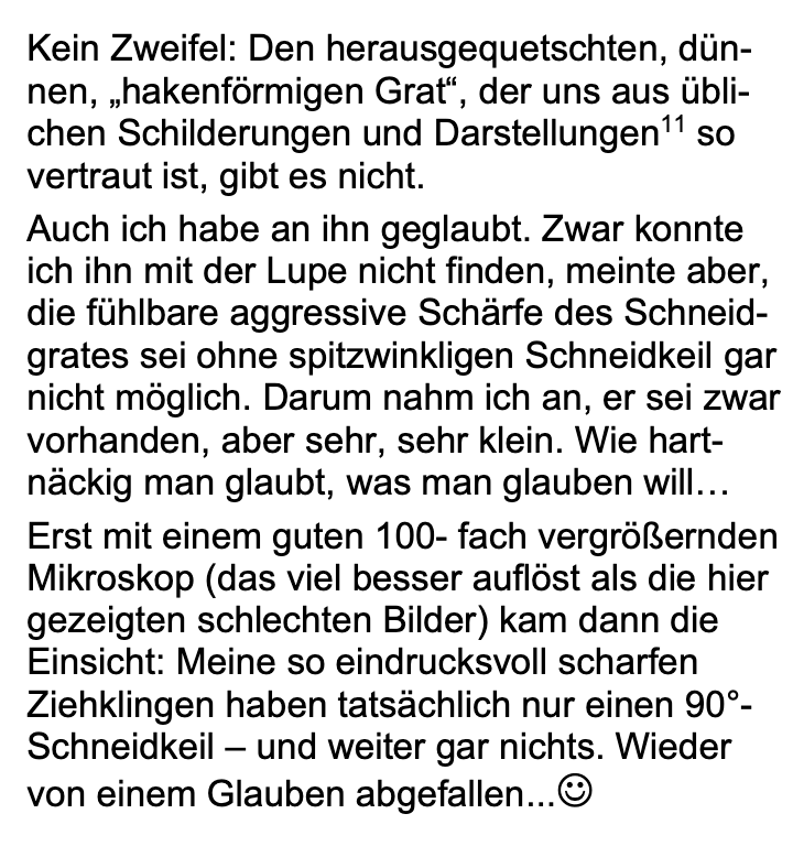

Der Grat an der Ziehklinge entsteht durch Kaltverformung. Er ist hart und stabil, nur deshalb kann er seine Arbeit verrichten.
Das hat nichts zu tun mit dem eigentlich unerwünschten Nebenprodukt eines Schleifvorgangs.
Davon abgesehen, wird eine Ziehklinge vorbereitet, indem man die Kante glatt feilt und fein abzieht.
Mit einem Bandschleifer erzeugt man höchstens eine Raspel - je nach Körnung.
Man sollte tatsächlich mal eine gut geschärfte Ziehklinge in der Hand gehabt und genutzt haben - das ist ein ganz feines Werkzeug.
Übrigens gelingt es mir auch nicht jedes Mal; man braucht Anfangs etwas Glück und dann Routine.

Die Ziehklinge funktioniert mit 91° Winkeln noch genau so gut. Wichtiger ist, dass die Seiten schrittweise nass geschliffen und nach dem letzten/feinsten Durchgang fast schon poliert sind, damit man beim Abziehen eine wirklich schöne Klinge formt.
Das heißt ich könnte meine Schleifer schon nehmen - ich hab 4000 und 6000 Schleifdeckel für - müsste aber für den "Grad" ein das Werkstück ein bisschen "kippen", damit der Grad entsteht?
Ist alles theoretisch - eine Abziehklinge muss ja erstmal stumpf werden ;-)
Die Winkelgrade sind m.E. ziemlich unerheblich. Schau mal die Zeichnung an (die Kein Foto ist!): Der Grad wird und wurde händisch angezogen und hat dann halt "irgendeine" Form, die halbwegs rechtwinklig sein sollte - gerne auch ein paar Grad mehr.
Wenn ich alle 4 Kanten von Hand schärfe, sind die nie alle gleich, das ist auch egal.
Nebenbei: Eine Ziehklinge wird - entgegen der Bezeichnung - geschoben, nicht gezogen.😜
