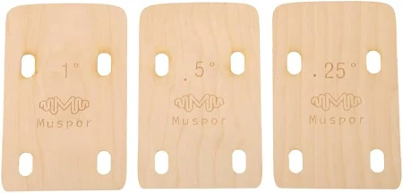

Hier liegt wohl ein Missverständnis vor. Shimmen bedeutet, dass man spezielle Unterlegscheiben (engl. shims) in die Halsaufnahme legt um die Höhe des Halses, bzw. seinen Winkel zum Korpus zu verändern.
