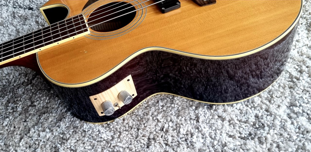

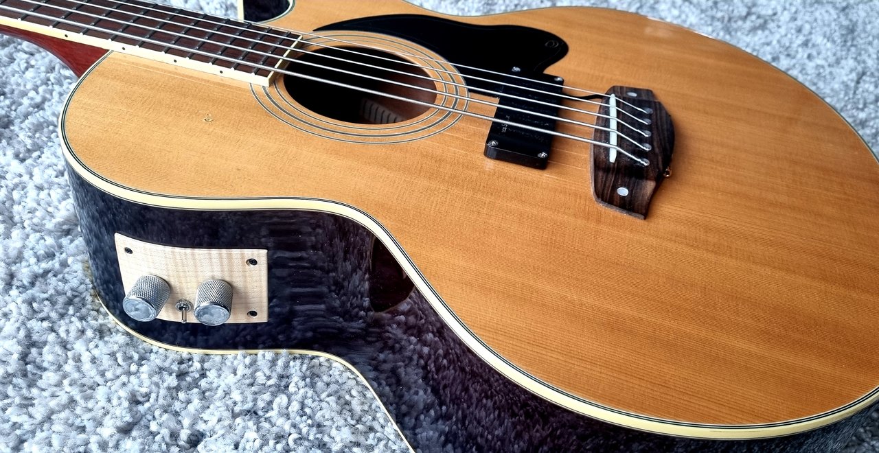

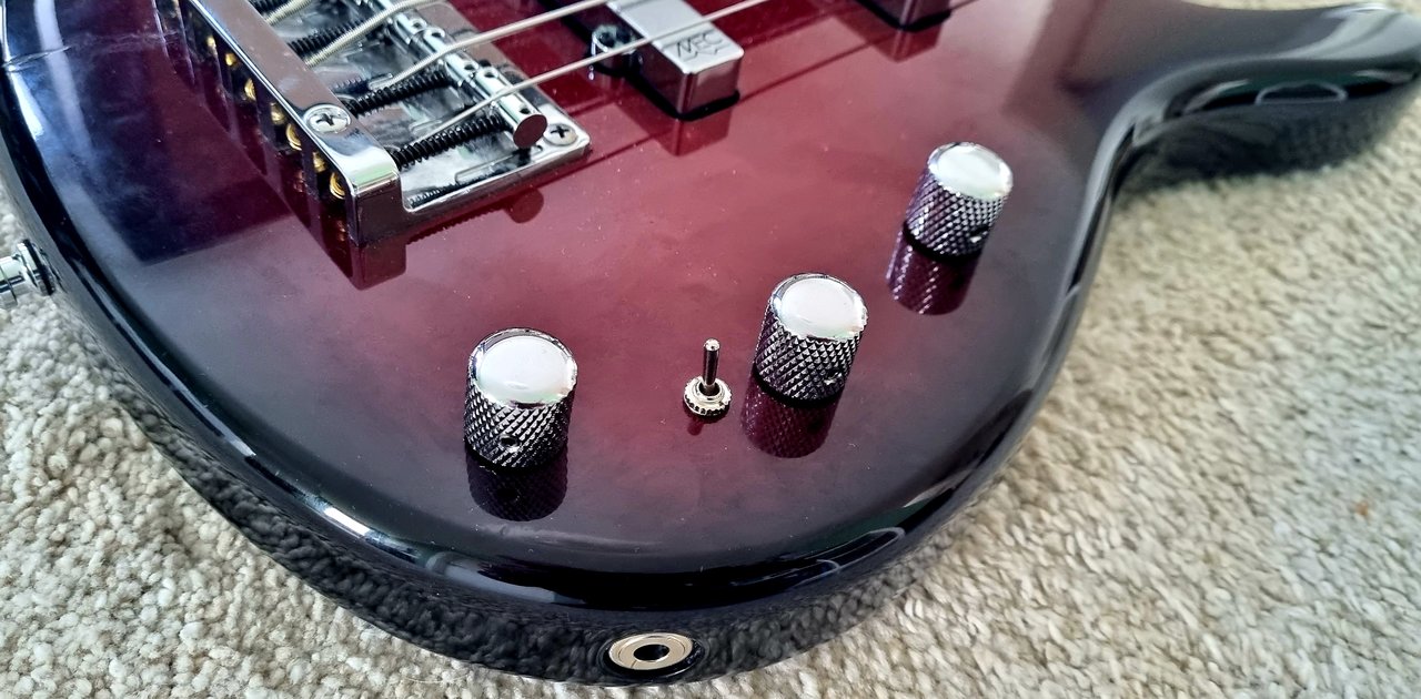

Kleines Upgrade für den BB405. Zu den aktiven MECs hat sich doch tatsächlich noch eine Onboard- NE_04 Elektronik gesellt. :-).
Klingt hervorragend und knurrt schön edel... :-)
...Volumen, Volumen, Switch (Flat, Deep Shallow), Frequenzregler
Interessant, wo hast Du die NE04 her? Gabs die von @lazarus_04 ? Also ich mein, als spezielle OnBoard Ausführung?
Jepp. Aber du bist wohl zu spät, ich habe anscheinend die letzten zusammengewürfelten Bausätze gekauft... Sorry.
Es gab aber wohl auch nie viele davon, soweit ich weiß.
Ich schätze, ich habe die paar Prototypen aufgekauft, die es noch gab. Frag halt mal nach...
....ich habe 3 Stück von den Onboard-NE_04 verbaut.
Zum einen als hochwertiger "Yamaha-Ersatz" und zum anderen um einem Akustikbass die ätzenden Frequenzen auszutreiben...
BB605 : Volumen, Volumen, PassiveTone, Frequenzregler, Switch (flat, deep, shallow), Switch (bypass, NE_04) & aktive MECs.
BB405: Volumen, Volumen, Frequenzregler, Switch (flat, deep, shallow) & aktive MECs
Ortega Akustikbass (EADGC): Volumen, Frequenzregler, Switch (flat, deep, shallow) & magn.PU (Lace)

Der Onboard-NE_04 ist eigentlich dasselbe, wie die NE_04 Trampelkiste und klingt auch genauso.
Nur klingt ein NE_04 besser, als der Onboard-NE-EQ von Yamaha. Außerdem macht der Yamaha tatsächlich eigentlich nur "Badewanne", was ich überhaupt nicht mag.
Der NE_04 macht Nahe am Linksanschlag eben auch noch richtig knurrige Sounds, die dazu auch richtig kräftig klingen und den Bass ordentlich im Bandsound nach vorne bringen. Gleichzeitig werden ätzende hochmitten geglättet und der Bass klingt angenehm rund und es stört dann auch nicht, wenn er ggf sogar "zu laut" ist. Das bekommt man mit herkömmliche EQs nicht so schön hin. Dafür liebe ich den NE_04. Er liefert den schönen runden "rrrrrrr-Knurr" im Ton.
Allerdings funktioniert das nicht mit allen Bässen gleich und bietet sich nicht für alle Bässe an. Meine BBs sind durch die aktiven MECs sehr direkt und hart und ultraklar und der NE_04 entschärft sie etwas. Ohne NE_04 klingen die zwar auch gut, aber sie sind schon sehr "slap in your face"... ;-)
Das geht mit meinem Jazzbass (aktive EMGs, Carbonhals) auch gut, aber da finde ich den NE_04 "gleichgut" zum unbearbeiteten Signal, da der Jazzbass von Natur aus gutmütiger und wärmer ist. Hier ist der NE_04 eben ein guter Alternativsound.
