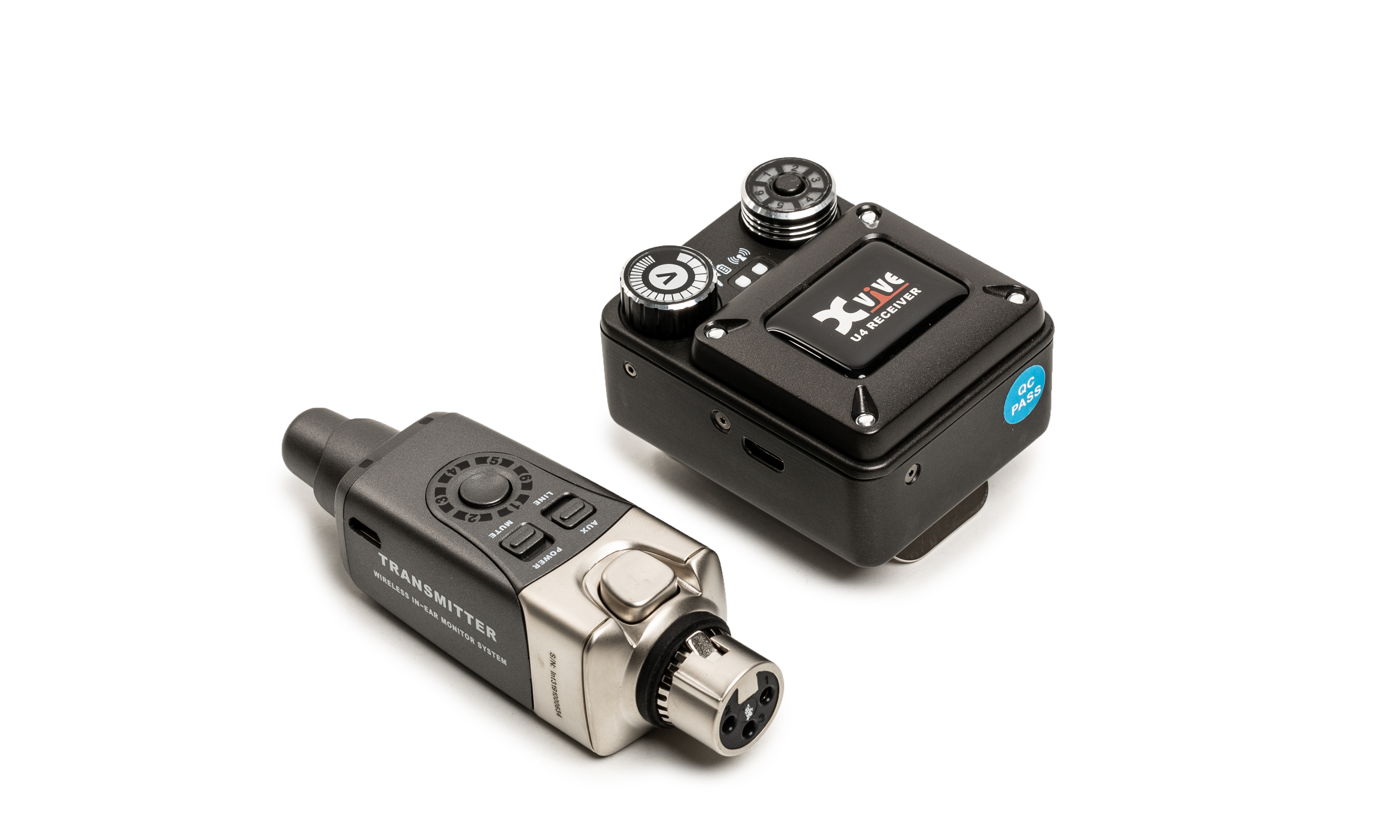

Ich bin über das hier gestolpert. Ja, ist billig, aber würde für mich spontan als Experiment erstmal reichen. Empfänger aufs Instrumentenkabel, meinen Kopfhörer auf den Sender und mal ausprobieren. Die Bewertungen sind im Schnitt ok, scheint also keine Vollkatastrophe zu sein (wobei ich da immer zurückhaltend bin).
12ms Verzögerungszeit.. das ist schon heftig- Systeme wie das Mipro liegen unter 3ms. Die meisten anderen noch bei max. 5ms. Wichtig ist hier auch immer die Fehlerkorrektur. Datenaussetzer können ein heftiges Krachen im Hörer verursachen. Dann kommt noch das Problem, dass man keine Kanäle umschalten kann. Das könnte bei anderen Systemen in der Gegend zum Chaos füren. Für die Band wäre da auch nur ein Mix für alle möglich, weil man zwei Sender nicht parallel betreiben kann. Dadurch wird es für die Bühne unbrauchbar.

Ja, stimmt. Die Spezifikationen sind mittelprächtig. Je länger ich drüber nachdenke, umso mehr erscheint es mir als Zeitverschwendung. :D

Allein die fehlende Möglichkeit, die Kanäle nicht umschalten zu können, deklassiert das LEKATO zum Spielzeug... Da sind selbst 80€ zu teuer. 12ms Delay ist wahrscheinlich für viele hier auch ein NoGo, obwohl das noch hart an der Grenze des Wahrnehmbaren liegt. Da sich aber Latenzen von Effektgeräten, Digi-Mischpult etc. alle aufaddieren, kann man da schnell mal bei 20ms und mehr landen. Das ist schon R'n'R Slapbackecho.

Ich habe es jetzt mal zum Testen bestellt. Ein recht ausführliches Testvideo zum Produkt hat mich dann überzeugt. Ich für mich würde es einfach mal bei der Probe testen wollen. Mir ist klar, dass das keine Lösung für die komplette Band ist, aber deren Rückmeldung ist aktuell auch eher die, dass sie dann bei Kabeln bleiben. Also wäre es für mich persönlich einen Versuch wert.
Sollte das Ding tatsächlich so gar nichts für mich sein, kann ich es ja immer noch zurückschicken. Aber eine Probe lang lege ich es jetzt drauf an, da die Ansprüche, die ich für die Probe daran habe, die sind, die es lt. Video auch relativ gut erfüllt. Für Live-Auftritte, usw. wird das natürlich nichts, aber da kann ich ja immer noch ins Kabel und gut ist.
Probieren geht über studieren...
