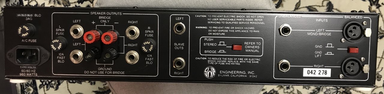

Ich habe mir hier in den KA einen alten aber feinen SWR Stereo 800 Power Amp geschossen.
Ich verstehe aber nicht, wie ich ihn im Stereo-Modus verkabeln muss. Die Anleitung gibt mir keine Lösung und auch de Suche im Netz und hier brachte keine Ergebnisse.
- Ich habe 2 Signale jeweils über die Balanced Inputs mit je einem XLR-Patch-Kabel angeschlossen.
- Stereo-Mode (nicht Bridge-Mode) geschalten.
Dann jeweils einen Lautsprecher an den Left-Channel und den Right-Channel angeschlossen. Es funktioniert aber nur immer der Lautsprecher, der am rechten Kanal hängt.
Am Amp hat man die Möglichkeit die LS entweder mit Bananensteckern zu verkabeln oder mit Klinkensteckern. Ich habe aber nur Klinkenkabel da.
Muss ich beim Anschluss an den jeweils rechten oder linken Kanal auch zwei Klinkenstecker einstecken, also das Kabel aufdröseln? Oder muss ich da noch mit einem zusätzlichen Kabel links und rechts verbinden oder was mache ich falsch??

Versuch mal nur eine Seite zu betreiben. Also erst mal nur rechts. Rechts mit dem XLR in den Eingang und dann die Box rechts rein. (Stell bitte sicher daß die Klinkenkabel Lautsprecherkabel sind. Gitarrenkabel solkten da nicht rein.)
Wenn das funktioniert, dann einfach mal beide Stecker (xlr und klinke) in den linken Kanal.
Das oder eines der Kabel ist defekt.
Beides gerade getestet.
Kanäle und Kabel sind okay.
Vielleicht muss ich auch an der Frequenzweiche Mal schauen, die davor hängt.
Hab von der Weiche 2 Ausgänge "Low" und "High", gehe damit in je einen Eingang im Amp und fahre damit verschieden LS an ...
Test eben war ohne Weiche dazwischen ..
