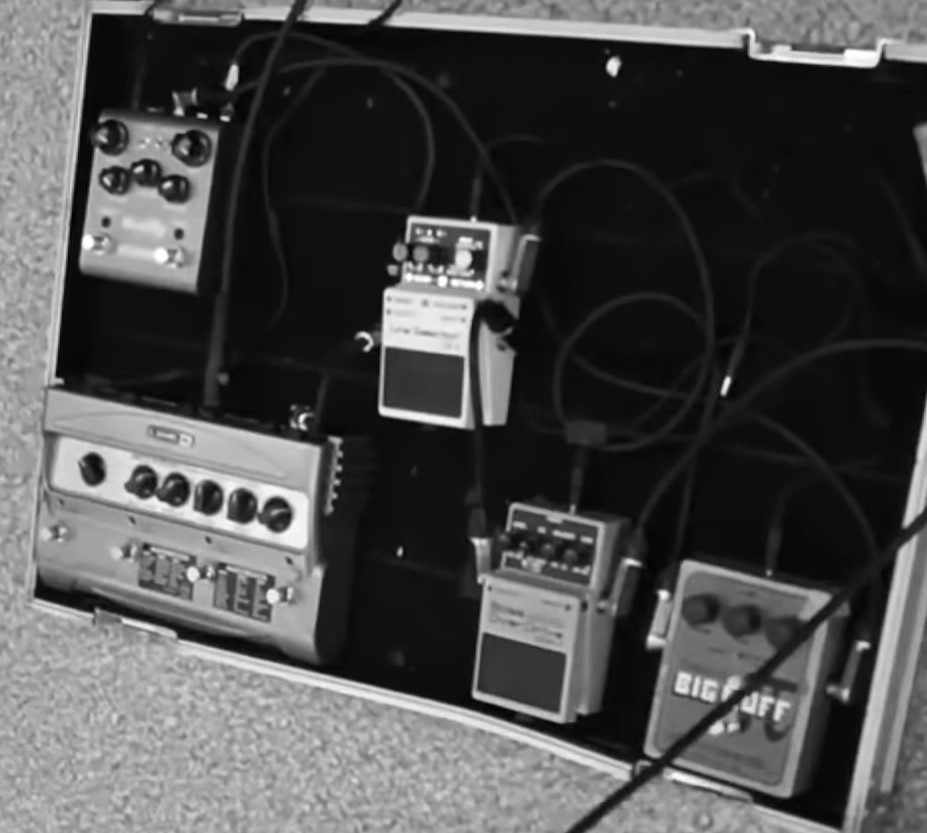

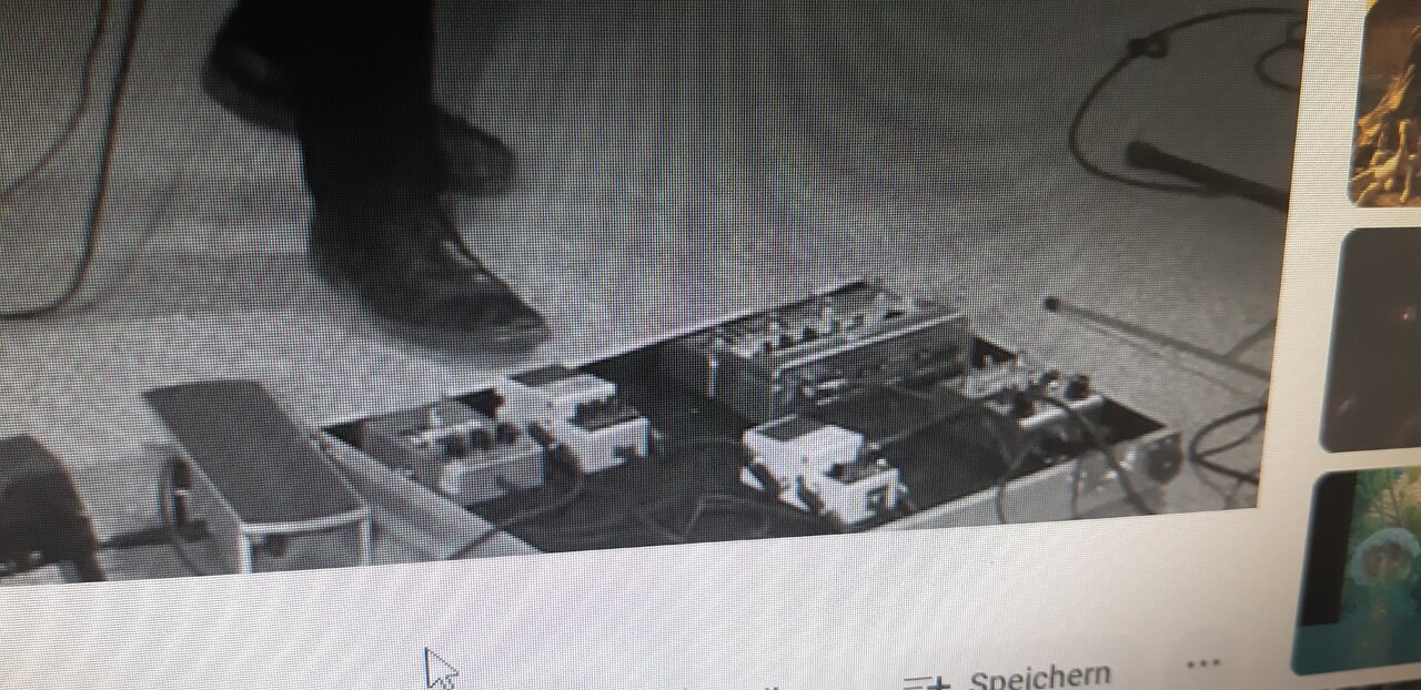

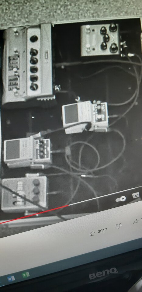

Vielleicht lässt sich da noch was erkennen an Equipment.

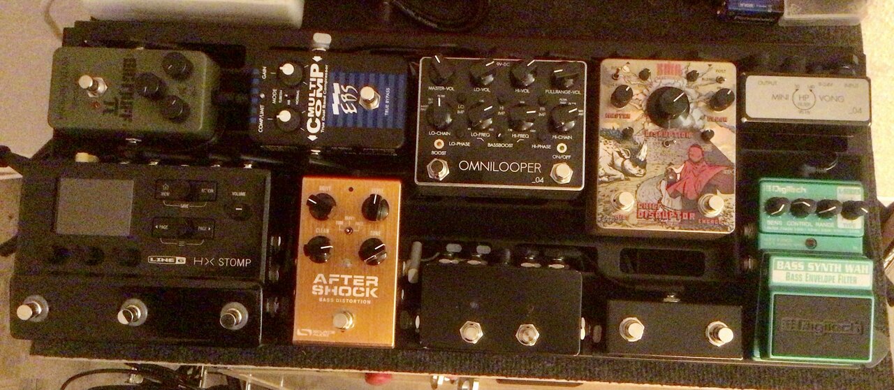

Der Omnilooper ist schon seit Jahren unverzichtbarer Teil meines Boards/meines Sounds. Cleane, untenrum fett komprimierte Bässe und obendrauf Zerre nach Wahl, quasi jedes Gitarrenpedal funktioniert sehr gut in dem Kontext, weil Bassklau keine Rolle mehr spielt. Alternative: KMA Tyler/Tyler Deluxe.
Mein Board:
Das auf dem Board sieht doch nach dem Boss Line Selector aus?!? Das Ding benutze ich auch:
Lehle Preamp -> Schalltechnik04 Pumpernickel -> Boss Line Selector ->
Signal A : Rodenberg 808/909 Doppelzerre -> EBS Phaser dann zurück zum Line Selector und zum cleanen Signal B hinzu mischen.

Nö, keine Tricks hier… ;-) Dafür sind ja Geräte wie Omnilooper oder Tyler da, um genau diesen Effekt zu produzieren. Der Omnilooper auf meinem Board hat 3 Loops - 1x Low, dort wird das cleane Signal stark komprimiert und in den Höhen beschnitten. Dann 1x High, dort sitzt die Zerre, bei der die Bässe nach Bedarf/Geschmack gecuttet werden und zuletzt 1x Fullrange, damit kann ich z.B. noch ein unbearbeitetes Cleansignal zum Gesamtsound dazumischen, wenn ich es für nötig halte. Oder eben hier den Kompressor einschleifen, um das komplette Signal zu bearbeiten und mit der Zerre zu mischen. Die Möglichkeiten sind reichhaltig.
