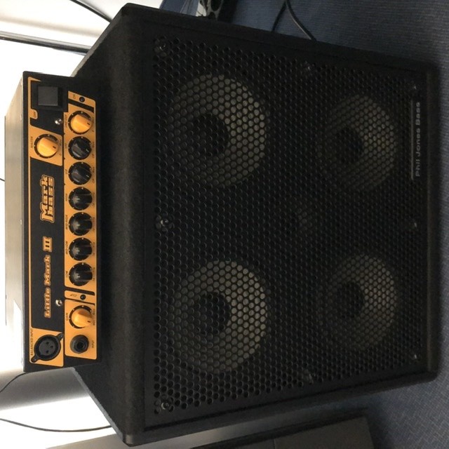

Mein Setup ist ein Markbass Little Mark III mit einer Phil Jones Bass Cab-47 Box.
Das sind in dieser Konstellation 300 Watt traumhafter Sound (leise und laut) in handlichen Ausmaßen.
Tipp: Die Phil Jones Bass Cab-47 gibt’s bei Just Music gerade günstig im Sale.
