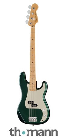

Fender American Performer Precision Bass MN Satin Lake Placid Blue 1.469,00 €​
https://www.musicstore.de/de_DE/EUR...-MN-Satin-Lake-Placid-Blue/art-BAS0010092-000
Fender LTD Player Precision BRG 1.029 €​
Aber irgendwie ist da auch immer der alte Blechwinkel drauf und die Tonabnehmer sind auch nicht absolute Topqualität. So habe ich mal folgende Überlegung angestellt:

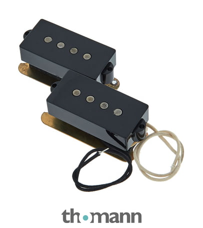

Dazu den folgenden Tonabnehmer:
Fender Pure Vintage 63 P-Bass PU 149 €​
Ja und? Was ist denn Top-Qualität bei Tonabnehmern? Haben die Pure Vintage bessere Qualität als die im AM Performer? Eher nicht, einen anderen Charakter bestimmt.
