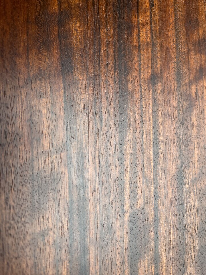

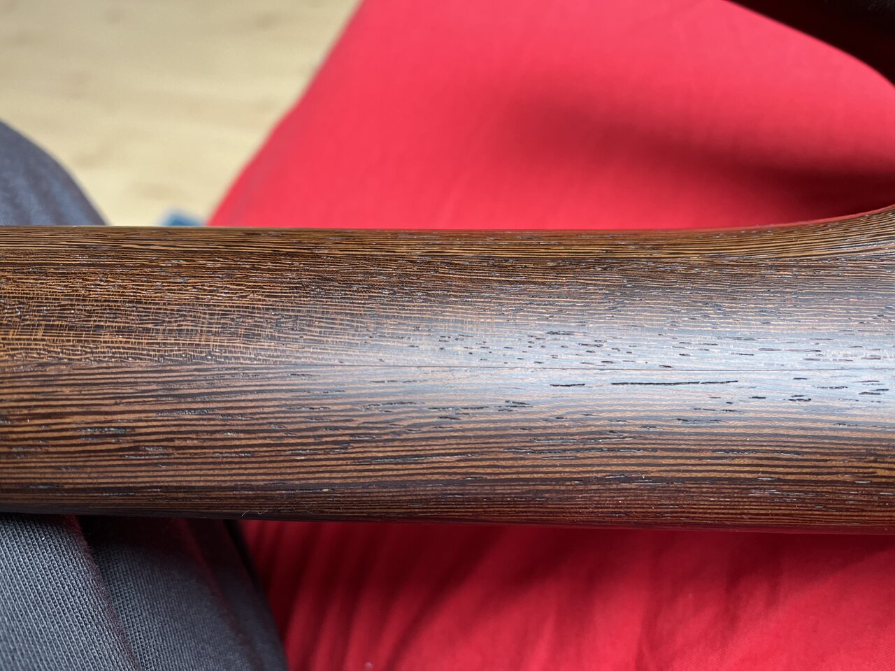

Moin,
Thumb bo4 hat spürbare und sichtbare Leimfugen sind diese unbenklich und schleifbar?

Solange die Fugen geschlossen sind und sich nur als Höhenunterschiede absetzen JA, was das Instrument angeht.
Atemschutz ist aber angesagt.
Zwei Züge mit sowas und neu wachsen. Vorher an was anderem üben.
Hab diesen 98 Thump vor zwei Wochen auf eBay erstanden.
Und habe diese leimfugen am Korpus überhört die am Hals hatte ich gespürt aber für unbedenklich erklärt!Danke für die beruhigenden Worte.
Sonst in einem makellosen Zustand.
Die Aufnahmen sind frontal und deshalb nicht 100%ig zu bewerten.
Dennoch: Für mich sieht das aus, als würde sich die Fuge öffnen, bleibt also flächenbündig.
Dann hilft Schleifen nicht viel - das wäre bei einem Flächenversatz der Fall.
Wenn dich die Fugen stören, müsstest du sie füllen... bspw. mit Holzleim füllen und im frischen Zustand überschleifen, dass sich aus dem Staub und dem Leim ein passender Holzkitt bildet. Evtl. muss man das wiederholen, weil der Leim beim Trocken einfällt.
Reaktionen: hui
Bei meinem 89er Thumb habe ich den Hals mal nachgearbeitet, weil mir der Flächenversatz an den Leimfugen Wenge/Bubinga dann doch zu deutlich war.
Ist schon lange her (deutlich mehr als 10 Jahre) dass ich das gemacht habe, seitdem "hält" es.
Am Korpus wäre ich vorsichtig damit. Es entstehen sehr schnell Aufhellungen die u.U. mehrere Jahre brauchen bis sie wieder nachgedunkelt sind und man nichts mehr sieht. Wenn man Pech hat dann muß man derart viel wegschleifen dass man das Holz ölen muß.
Am Hals ist es dagegen weniger kritisch, das Wengeholz "verzeiht" da schon so einiges.

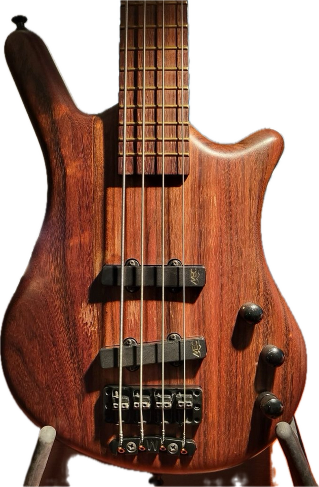

Da ich gerade über einen Warwick Thumb gestolpert bin, der möglicherweise ein ähnliches Thema hat,
gerne frage ich euch um eure Meinung: Der hat auf der Vorderseite auf dem Korpus, beginnend beim Übergang zum linken Horn so eine Art Fuge oder Kerbe. Ist das bedenklich? In der Grösse und weil am Korpus?
Liebe Grüsse
Bass-ti
Das ist ziemlich genau die Stelle, bei der beim Bolt-on der obere Korpusflügel angeleimt ist. Ist ja offenbar ein älteres Modell. Je nachdem wie der Bass gelagert/gepflegt wurde, kann das Holz arbeiten und dann entstehen solche Fugen auch mal nachträglich. Finde ich schon bedenklich, ja. Kann man natürlich ebenso füllen und hoffen, dass es nicht weiter aufgeht.
Da geht tatsächlich die Leimfuge auf.
"Eigentlich" ist die stabiler als das Holz selbst; es kann verschiedene Gründe geben.
Bedenklich... Man weiß halt nicht, wie das weiter geht, sollte auf jeden Fall repariert werden, sonst passiert die Scheiße garantiert bei einem wilden Live-Gig.🤣
Mach mal Fotos vom Hirnholz (Innenkurve des Cutaway) und der Rückseite. Evtl. etwas mit dem Licht spielen, dass man es gut sieht.
Keinesfalls in Aktionismus ausbrechen, bevor jemand, der etwas davon versteht, drauf geschaut hat!
Das passiert halt, wenn man nicht richtig getrocknetes Holz verarbeitet.

Ich habe bei meinen "Kanten" am Hals meines Thumb aus den 80ern einen Gitarren- und Bassbauer hier in der Nähe gefragt.
Es ist unbedenklich gewesen.
Leider habe ich ihn beauftragt, das glattzuschleifen.
Er hat mir dabei die Tonabnehmer beschädigt und bei der Abholung geflucht, was das Wengeholz für ein Scheiß sei.
Ich habe mehr als einen Warwick, ich lasse jetzt alles so, wie es ist.

Wegen so einer Fuge im Body hab ich mal einen Barracuda (wie der hier) stehen lassen auf den ich tierisch scharf war, aber auf sowas hatte ich dann keinen Bock.
Danke euch allem für eure Antworten. :bier:
Ich kann leider keine detailierteren Fotos machen, ich habe nur das Foto. Es ist ein Bass, den ich überlegt habe zu kaufen. Aber mittlerweile bin ich etwas unsicher geworden. Nicht, dass nach dem Kauf dann als erstes eine grössere Reparatur ansteht…
