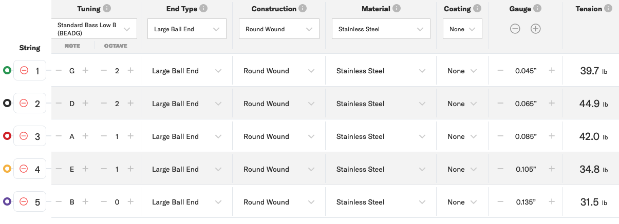

Nun ja:
(Quelle: https://www.daddario.com/string-tension-pro)
Die weibliche Intuition mag uns glauben machen, dass die dicken Saiten auch stärker am Basshals ziehen.
Wie so oft, werden die Dicken aber erneut (und völlig zu Unrecht!) Opfer von völlig haltlosen Vorurteilen. Denn glaubt man statt dessen den Legionen all jener namenlosen Physiker von D'Addario, deren aufopferungsvoller Forschungsarbeit zum Wohle aller Saiteninstrumentalisten vermittels der öffentlichen Präsentation obiger Grafik an dieser Stelle und aus gegebenem Anlass ein Denkmal zu setzen ich mir hierselbst die Freiheit nehme, ist sogar das exakte Gegenteil der Fall.
Wenn sich ein Hals also auf der E- bzw. B-Saiten-Seite (*ähem* ;-)) stärker durchbiegt, liegt das also definitiv nicht am Saitenzug...
Nun ja:

Wenn ich jetzt deinen Link hernehme bekomme ich für Pro Steel E-Saiten folgende Werte:
  • 0.100'' -> 32.1lbs
  • 0.105'' -> 34.8lbs
laut dem (und laut meinem Gefühl und meiner Erfahrung) würde, im Gegensatz zu dem was hier geschrieben wurde, schon gelten "dickere Saite ergibt höheren Zug"
d.h. der Ansatz "ich ziehe tiefere Saiten auf und schaue, ob sich was rück-verbiegt" wäre grundsätzlich und theoretisch mal valide
aber:
erstens erscheinen mir die Zug-Unterschiede nicht wirklich relevant zu sein (weniger als 10%)
zweitens kann ich mir nicht vorstellen, dass die Längskräfte der Saiten genug Hebel haben um den Hals dann effektiv zu verdrehen. Ich hatte auch schon mal einen Bass in der Hand auf dem jahrelang NUR die E-Saite drauf war. Mit vollständigem Saitensatz war der auch nicht verbogen.
Ich würde eher vermuten, dass da das Holz zu arbeiten begonnen hat und sich (zB unter Einfluss von Feuchtigkeit) verbogen hat. Dagegen spräche aber wieder der bei Warwick übliche mehrstreifige Hals . . .
. . . was uns zur (mehrmals geäußerten) Frage führt, ob der Hals überhaupt verbogen ist. Das ich die tiefen Saiten etwas höher setzen muss um bei festen Anschlag schnarrfrei zu bleiben finde ich nicht ungewöhnlich.

Mein kleiner mitternächtlicher Exkurs war auch nur die Antwort auf E-A-D-G's Beitrag... den er allerdings auch anders gemeint haben könnte, als ich ihn verstanden habe.
Sollte er nämlich gemeint haben, dass man die tieferen Saiten etwas höher legen sollte, weil sie aus Gründen der Physik auch weiter ausschwingen, war meine Antwort sowieso etwas am Ziel vorbei. ;-)
Dass eine dickere Saite i.d.R. eine höhere Saitenspannung hat, ist richtig. Aber nur, wenn man z.B. unterschiedliche E-Saiten miteinander vergleicht - also Saiten, die auf den selben Ton gestimmt werden.
Ich meinte jedoch den Vergleich zwischen z.B. G- und E-Saiten. Und da war ich selbst erstaunt, dass die dünnen und scheinbar so harmlosen G-Saiten stärker am Hals rupfen, als die dicken E- und B-Saiten.
