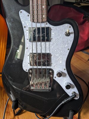

Der Grund den Poti weg haben zu wollen ist schlicht, dass ich ihn jetzt schon mehrfach unabsichtlich nicht ganz aufgedreht hatte. Das ist mir während dem Spiel passiert und irgendwie kommt es mir gerade unnötig vor und lediglich wie eine Fehlerquelle.
Wie die Schaltung derzeit aussieht muss erst rausfinden. Es ist ein Squier paranormal rascal Bass

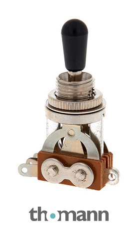

Schaltungstechnisch ist das insbesondere bei passiven Setups überhaupt kein Problem, hat Hozzy ja schon beschrieben. Du müsstest halt überlegen, welche Bauart von Schalter du verbasteln möchtest - bei einem simplen Kippschalter, der dann ja wie ein Killswitch fungiert, bestünde das Risiko eines kompletten Tonausfalls wenn du in der Hitze des Gefechts unabsichtlich ankommst.
Beste Lösung dafür wäre vermutlich ein Drehschalter. Du müsstest nur einen finden, der den selben Achsdurchmesser wie dein Volume-Pot hat, und den kannst du dann auch einfach als Ein-Aus-Schalter verlöten. Habe sowas mal in einem Eigenbau als Schalter für die LED-Beleuchtung verbaut. Sieht dann von außen aus wie ein Poti, ist in Wahrheit aber ein Schalter und ziemlich immun gegen unbeabsichtigte Berührungen.
Zum Verständnis, ich rede von sowas: https://www.conrad.at/de/p/tru-comp...halter-250-v-150-ma-12-x-30-1-st-2353899.html

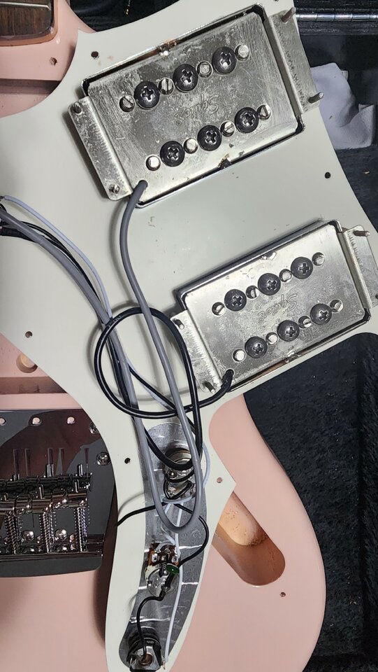

Vielen Dank! Ich werde mich Mal dran machen unter das Pickguard zu schauen.

Wobei ein Kippschalter so schön eindeutig ist.
Der Bass hat einen Dreiwegschalter für den Pickup, Lautstärke und Ton.
