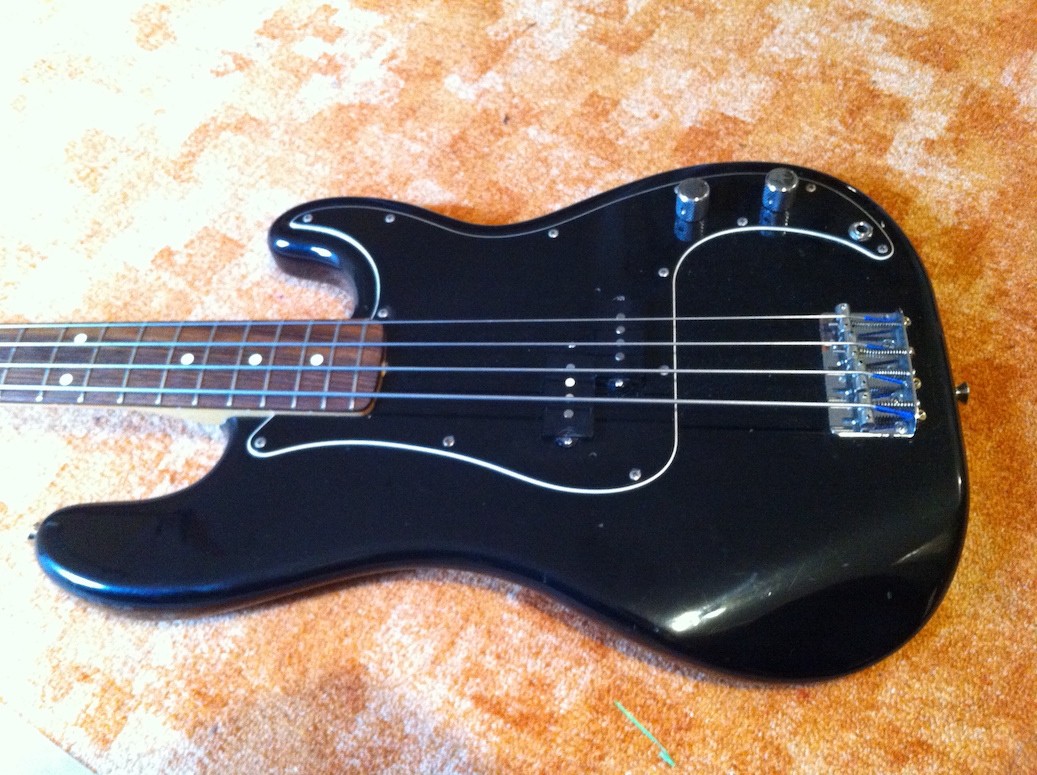

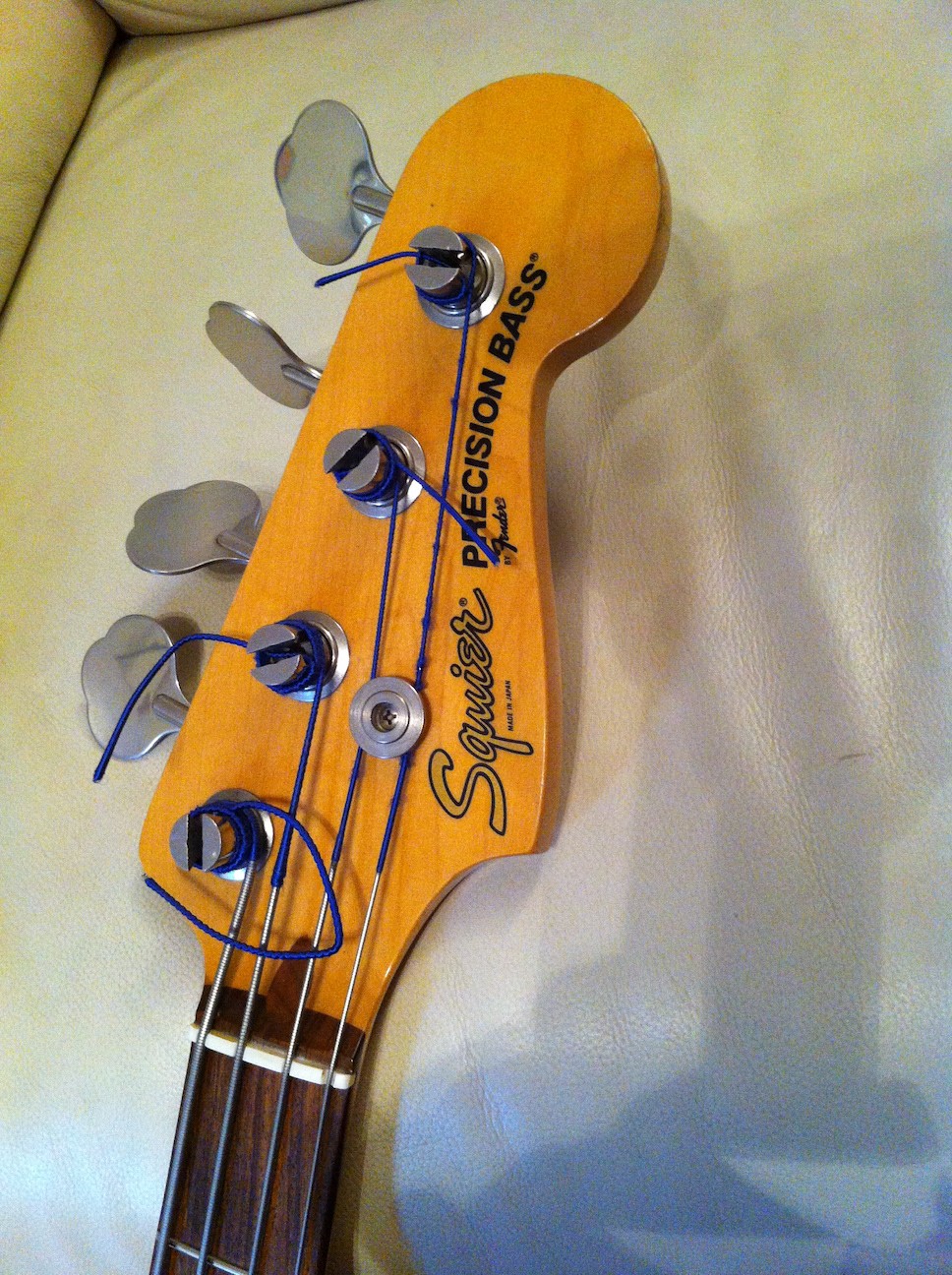

SQ-Modell. Made in Japan. Korpus aus Sen-Esche.
Bis auf ein paar Dings&Dongs am Body in einem sehr guten Zustand. 100% Original. Bünde tiptop. Keine Defekte. Super Bespielbarkeit. Toller Sound.
Ernie Ball Roundwound frisch aufgezogen.
Habe jetzt einen fünfsaitigen Precision - daher der Verkauf.
VB 850 €
Standort Bremen
Sorry - die wichtigen Infos standen nicht im Text (cut & paste...)
Also: VB 850 Euro, Standort Bremen, kann für 16,80 € verschickt werden.

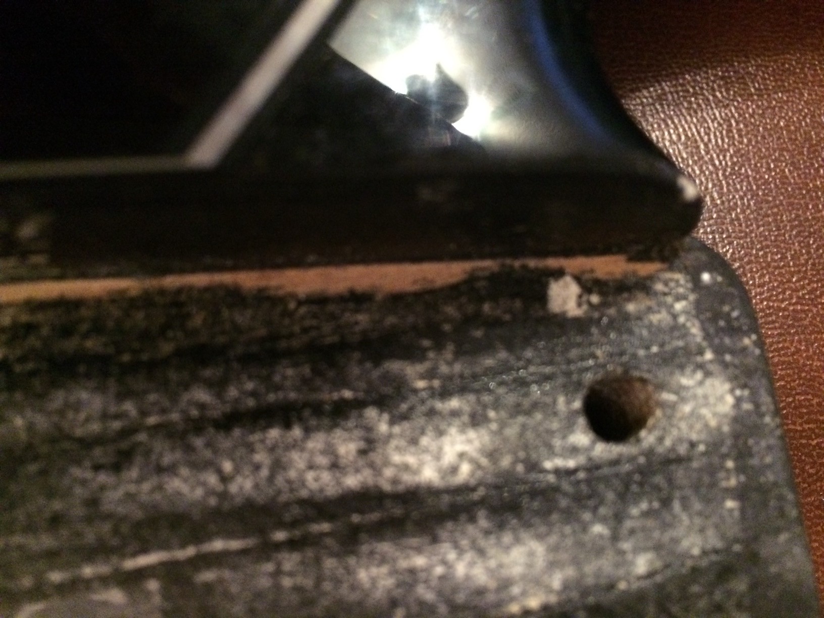

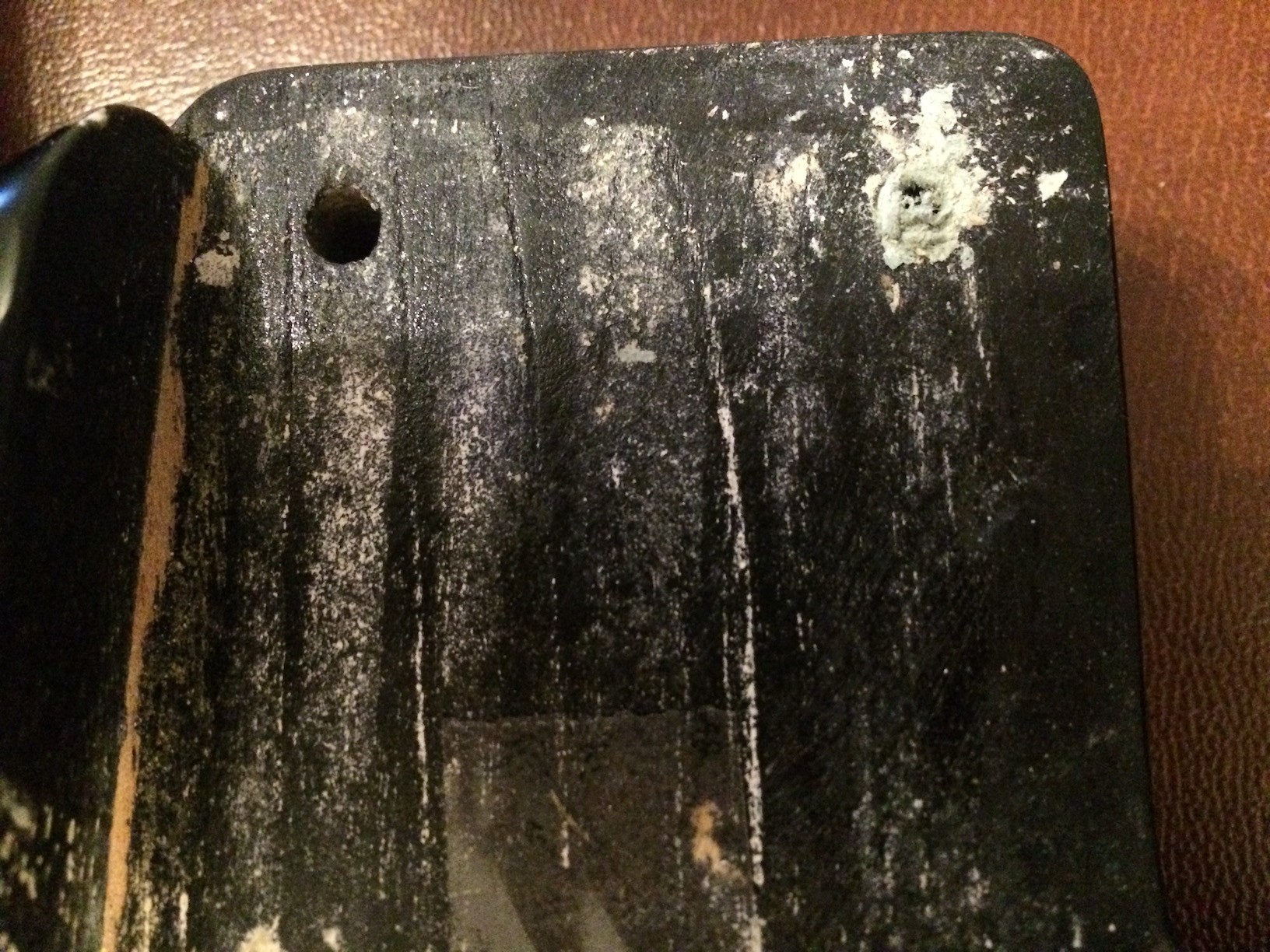

Um diese Linde vs. Esche Diskussion zumindest für den zum Verkauf angebotenen Bass zu beenden, hier zwei Fotos von der Halstasche. Auf dem oberen Foto kann man den Farbton ganz gut erkennen. Dieses rötliche Braun wäre bei der hellen und gelblichen Linde eher schon eine Ausnahme. Bei Sen-"Esche" hingegen ist das der Normalfall. Auf dem zweiten Foto kann man sehr gut die stark eingefallene und intensive Maserung erkennen. Linde ist in der Regel relativ schlicht - Senesche wiederum weist genau diese Struktur auf.
Ich bin mir also zu 90% sicher, dass mein Bass aus Senesche ist!
SEN:
Das weißlich-blasse Holz des Sen mit seinem geraden Faserverlauf und der ringporigen Struktur weist große Ähnlichkeit mit Eschenholz auf.
Daher wird das Holz mitunter auch unter der Bezeichnung „Senesche“ angeboten, obwohl die beiden Baumarten nicht verwandt sind.(..)
Senholz ist jedoch um etwa 20 % leichter und deutlich weicher als Esche.(..)
Das geringe Angebot an Senholz auf dem internationalen Markt kommt großteils aus Japan.....(..)
