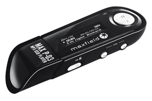

Sowas, also mit Mini-Stereoklinke für den Kopfhörer, gab es zumindest mal. Ich muss mal durch meine Schubladen gehen. Der ist aber von 2007 und entsprechend schwach, was den Speicher angeht. Hat aber sogar ein Mikro als Diktiergerät.
Also, Du meinst sowas hier? https://www.otto-office.com/de/Inte...=20404836872&utm_medium=cpc&utm_source=Google
Ich sehe nur eine 3,5mm Stereo-Klinke.
