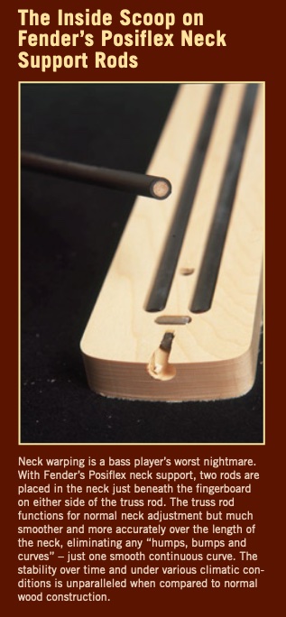

Die Bässe nicht, aber die Hände und die Stirn. Als ich vor den Augen der Noch-Besitzerin den Bass in seine Bestandteile zerlegte, war ich doch etwas nervöser als sonst ;-) Man stelle sich vor, bei so einer Aktion bräche eine Schraube oder gar ein Stück Holz oder so ...
So sehen die Fender Graphitstäbe aus:
