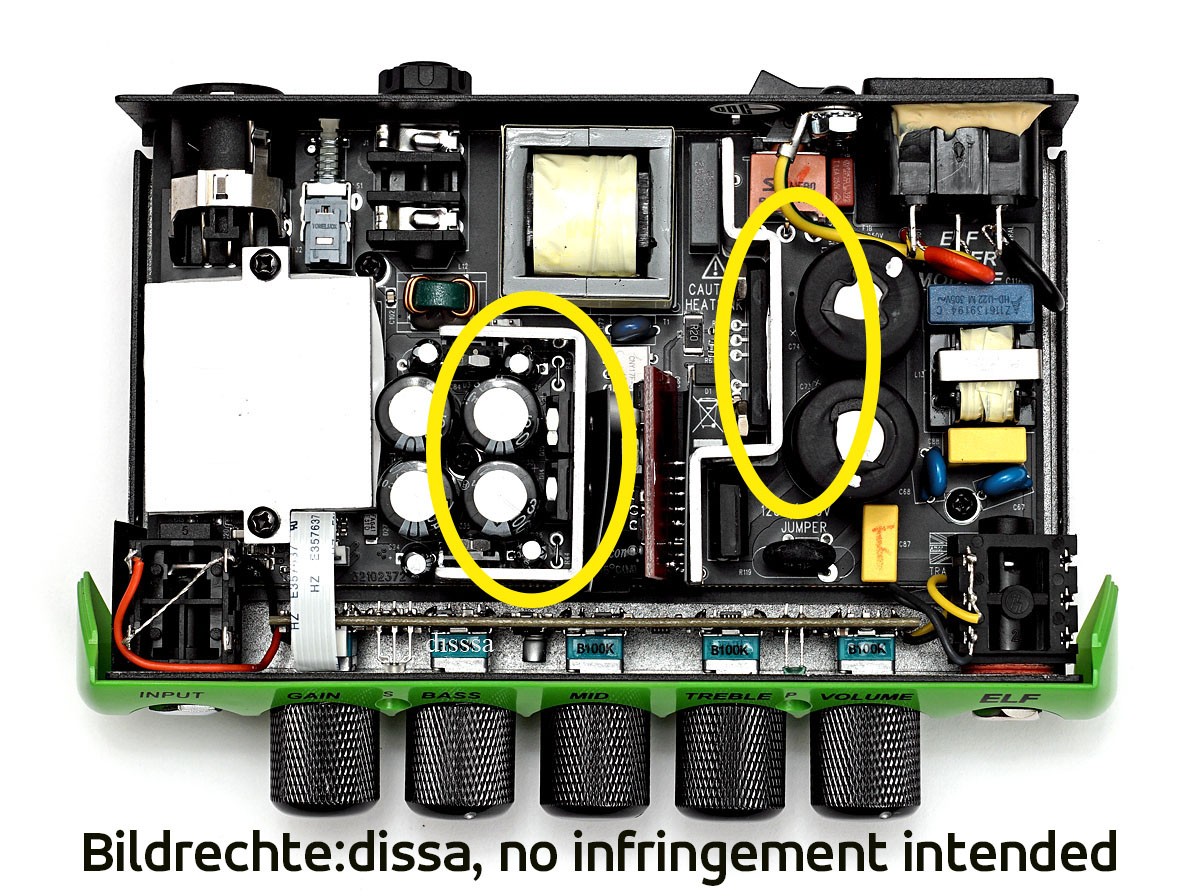

Mal ein ganz anderer Ansatz. Ich sehe im Layout des kleinen grünen Elfen deutliche konstruktive Anzeichen für geplante Obsolenz, ein Thema, was seit geraumer Zeit ja schon von verschiedenen Verbraucherverbänden gerade bei Flatscreens (TVs & Monitore gleichermaßen) angeprangert wird.
Zur Verdeutlichung:

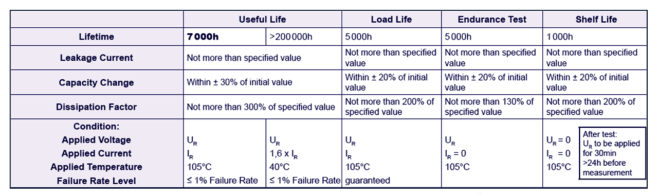

In den Markierungen befinden sich Hitze dissipierende Elemente für das Schaltnetzteil und die "Digital"-Endstufe (Kühlkörper wäre für die Blechlein doch etwas hochtrabend) nur wenige Millimeter neben Elkos, welche eine stark temperaturabhängige Lebensdauer aufweisen:
Quelle:
JIANGHAI EUROPE GmbH
Auf den ersten Blick erscheinen 7.000 Stunden immer noch hoch, im Vergleich zu den 200.000h bei 40°C Umgebung ist es aber eine Reduktion auf 3,5% der ursprünglichen Lebensdauer. Das verlinkte Dokument zeigt darüber hinaus, dass der Verlauf exponentiell ist. D.h. bei einer Temperatur von rund 130°C (wurde an TV-Netzteile gemessen) ist zu erwarten, dass der elf eine vergleichbare Ausfallrate noch 2 bis 3 Jahren aufweist.
(...) befinden sich Hitze dissipierende Elemente (...) nur wenige Millimeter neben Elkos, welche eine stark temperaturabhängige Lebensdauer aufweisen:
Kann man den Abstand zwischen solchen Komponenten als eine Art Richtwert für Lebensdauer und/oder Zuverlässigkeit von Class D Amps sehen? Weil so etwas ist dann sicher nicht unerheblich bei der Kaufentscheidung.
Das gilt für jeden Verstärker mit Elkos: Je stärker die Teile der Abwärme ausgesetzt werden, desto schneller sterben sie.
Ob Transe, egal welcher Klasse oder Röhre spielt da absolut keine Rolle.
Ja, prinzipbedingt haben so gewisse Komponenten eine Wärmeentwickung, die es abzuführen gilt. Aber hätte ja sein können, dass andere Hersteller grundsätzlich mehr Abstand lassen bei Elkos oder vielleicht diese Teile idealerweise sogar direkt im Luftstrom des Lüfters platzieren.
Ich habe den ELFen jetzt mal zu Hause 30 min lang gequält. Die vier Elkos in der Mitte der Platine werden 45 bis 52°C warm, bei den beiden dickeren Elkos konnte ich eine Temperatur von 46 bzw. 48°C messen.
Ich habe ebenfalls meinen GK 800RB eine halbe Stunde lang auf "Betriebstemperatur" gebracht.
(verwendetes Thermometer: Infrarot; Messgenauigkeit +/- 2°C)
Die größeren blauen Elkos weisen Temperaturen zw. 44 und 47°C auf, die vier kleineren zw. 41 und 43°C.
Der GK ist 30 Jahre alt und hat einige Betriebsstunden auf dem Buckel. Die Elkos sehen noch ziemlich original aus und der Amp funktioniert tadellos.
Mein Trace Elliot TwinValve wird nach längerer Spielzeit ebenfalls sehr warm.
Ich kann mir vorstellen, dass auch dort die Elkos trotz des recht großen Abstandes zu den Röhren sehr warm werden. Auch der TwinValve funktioniert tadellos, obwohl er etliche Stunden gefordert wurde.

Hier würde mich konkret interessieren wie es auf der anderen Seite der Platine aussieht.
Ich kenne mich zwar nicht mit dem ganzen Elektro Kram aus aber solche Elkos sind doch Standardteile. Die könnte ich mir doch besorgen und dann rein löten. Sind doch nur(?) zwei Lötpunkte. Oder habe ich hier zu viel Selbermacher Motivation?
