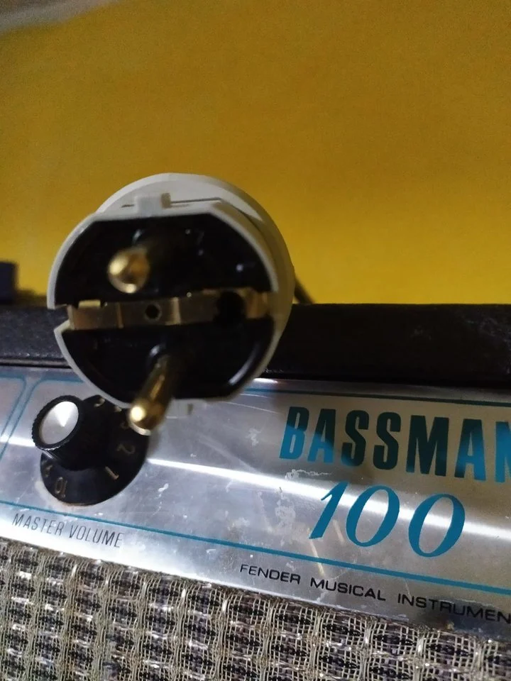

Mein Bassman habe ich durchchecken lassen. Bei der Sicherungsprüfung wurde der Netzstecker
getauscht. Der alte hatte eine geteilte Erdung.
