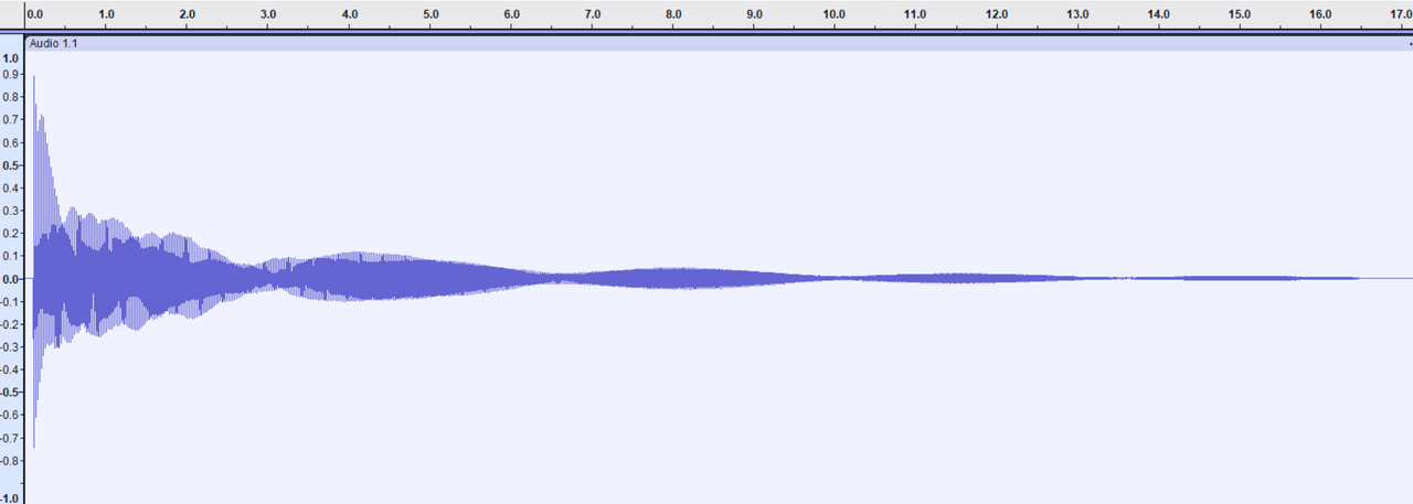

Ich habe damals "Messungen" vorgenommen, im Sinne von: Töne möglichst gleich angespielt und aufgenommen, dann nach jeder Änderung noch mal aufgenommen.
Dann den Audiotrack als Waveform in Audacity angeschaut ... und dazu noch mal mit nem Spectrum Analyzer (auch in Audacity).
Erkenntnisse:
- Sustain wird etwas länger
- Der Klang ändert sich, meiner Meinung nach gibt es mehr Obertöne (das Spektrum wurde komplexer).
Ich finde auch, dass der Klang jetzt "knackiger" ist, und das ist wohl, was du mit "Attack" meinst?
Ist natürlich nicht wissenschaftlich, und natürlich wird es Riesendiskussionen geben - aber ich habe all meine Bässe wie oben umgebaut!

Interessanterweise klingt es jetzt "direkter", weniger schwammig. Das wurde natürlich noch mal durch mein EMG X PUs verstärkt, aber die sind auch sehr sensibel (genau wie ich :-)).
Also: knackiger Anschlag, mehr Obertöne, langes ausklingen ... so würde ich das Ganze beschreiben....
Ich bin davon überzeugt, dass jede Minute, die man als Musiker mit Messungen verbringt, besser mit Üben oder Spielen verbracht worden wäre. Als Techniker liegt die Sache anders. Wer beides ist, muss sich entscheiden, wo er Schwerpunkte setzen möchte.
Stimmt das dann auch mit dem Höreindruck überein? Wem vertraust du mehr: den Augen oder den Ohren?
Man sollte schon in der Lage sein, ganze Noten zu spielen ohne dass die abkacken. Attack kann man durch die Spielweise immer rausholen.
Ja, stimmt meiner Meinung nach überein!
Aber das ist so das Problem mit den Ohren (und vor Allem: das zwischen den Ohren): oft ist es auch nur Wunschdenken.
Da ich schon einige Diskussionen bezüglich Einfluss von Bridge, Nut und Body/Neck Verbindung hatte, wollte ich was möglichst "Objektives" ... innerhalb meiner Rahmenbedingungen.
Aber für's Spielen ist es tatsächlich egal: ich finde, es klingt besser. Und das hätte ich sogar gesagt, wenn die Analysen 100% gleich wären - mir doch egal, was Audacity mir sagt :-)

(U.A.) Mein Gibson EB11 hat ein wirklich gutes Attack, und als Sustain habe ich bei dem Bass schon mal 22s gemessen (bis man nichts mehr hörte).
Von der Physik her müsste tatsächlich ein gutes Attack mit einem langen Sustain einhergehen. Grund ist, dass eine steife Gesamtkonstruktion sowohl ein schnelles Einschwingen (Attack) als auch ein langsames Ausschwingen (Sustain) begünstigt.
In diesem Sinn können natürlich auch die von @Whying_Dutchman vorgeschlagenen Maßnahmen hilfreich sei, weil sie die Steifigkeit an den Aufstützpunkten erhöhen (bzw Verluste vermindern) bzw die Resonanzfrequenz des Halses vermindern (was wiederum der Steifigkeit zugutekommt)
Wenn man einen qualitativ hochwertigen Bass baut, der aus guten Hölzern besteht, die ordentlich miteinander verbunden sind, dann hat das Ding von Haus aus ausreichenden Sustain - ich würde Sustain nicht als erstrebenswerten Faktor bezeichnen, sondern als Nebenprodukt von Qualität.
Meeehhh!
Ich habe bei Ronin (Harley Benton MV-4MSB, ABM 6240 Bridge, Gewindeschrauben für Body/Neck, Gotoh 404SJ Highmass Bridge) nur 16 Sekunden (E-Saite, open) ... ist aber ein Short Scale. Und wahrscheinlich "schlechtes Holz", ist ja nur ein Harley Benton :-)
