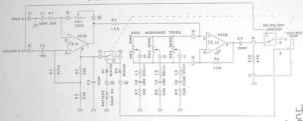

Beim Ibanez Musician 924 und 940 wird die Batterie im Passiv-Mode abgeschaltet.
Und es knackt beim Umschalten, aber leise.
