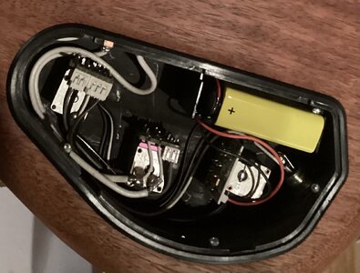

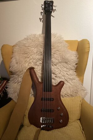

Ich habe folgende Problemstellung bei meinem Warwick Corvette Standard 5 String:
Zum einen:

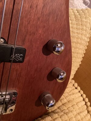

Wenn ich den Höhenregler auch nur 1/4 aufdrehe, kommt ein gut hörbares hohes surren aus der Box. Ob ich die Saiten berühre oder nicht, spielt keine rolle, das Geräusch bleibt permanent da. Dies ist schon seit längerer Zeit so, ich war nur noch nie dazugekommen, das Thema anzugehen. Für mich klingt es, als wäre der Bass schlecht abgeschirmt, ich kenne mich damit aber nicht sonderlich gut aus. Wenn ich den Höhenregler aufdrehe, wird das Geräusch stärker. Wenn ich dem Volumenknopf ziehe (ich vermute, das schaltet den Bass in den Passiv-Modus), wird das Geräusch leiser, bleibt aber immer noch gut hörbar.
Wenn ich den Bass im Proberaum anschliesse, kommt nur noch ein lautes, hässliches Störgeräusch, spielen dann über den grossen Amp im Proberaum unmöglich. Zuhause über den kleinen Amp geht es, aber das Störgeräusch ist auch dann da. Vielleicht die Anschlussbuchse? Ich weiss zwar nicht, wie die Anschlussbuchse kaputt gegangen sein soll, da ich den Bass länger nicht mehr benutzt habe. Vielleicht ist es auch etwas anderes?
Ich hatte schon das eine oder andere Mal überlegt, den Bass zu verkaufen, schlussendlich hänge ich aber doch daran. Aber auf jeden Fall ist nun der Moment gekommen, die Sache anzugehen. Vielleicht habt ihr mit Tipps oder Ideen, wo ich ansetzen könnte?

Sind das nicht Single Coils in dem Bass? Da ist es normal, dass die etwas sirren. Im Normalfall sollte das Sirren sich auslöschen, wenn Bridge- und Neck-PU beide gleich aufgedreht sind (Blend in der Mitte). Je weiter man aus dieser Mittelposition herausgeht, desto mehr sirrt es. Bei meinem Soundgear mit Single Coils ist das Sirren zudem stark von der Ausrichtung des Basses abhängig - wenn er genau senkrecht steht, ist es sehr leise, wenn man ihn flach hinlegt, ist es am lautesten.

Der Bass hat passive Tonabnehmer und einen True Bypass für die Elektronik. Volume Poti hochziehen umgeht den Preamp komplett. Der preamp kann als Fehlerquelle ausgeschlossen werden. Dass das Brummen mit aufdrehen des Höhenreglers lauter wird, spricht für die Tonabnehmer bzw. deren Masseanbindung als Ursache.
Habe gerade nicht im Kopf ob die Tonabnehmer echte Single coils sind oder Split coils. Wenn echte Single coils, ist Brummen immer vorhanden solang der Balance Poti nicht in Mittenstellung steht.
Geschirmt sind Warwick Bässe mit Graphitfarbe, das ist im Normalfall ausreichend. Zu prüfen wäre noch ob die Brücke über den Draht korrekt verbunden ist.

Kann es womöglich eine schlechte Lötverbindung für die Erdung der Brücke sein? Könnte man probieren, wenn Du ein Klinkenkabel an die Brücke hältst und das andere Ende auf das Verstärkergehäuse hältst. Am besten da, wo kein Lack ist (Schraube z.B.)
Also vorweg, ich finde es interessant dass das Fazit der Werkstatt war, dass die Elektronik im Eimer war. Ich kann mir das beim besten Willen nicht vorstellen, weil das Problem trotz raus gerupfter Aktivelektronik weiterhin auftritt. (Ich hoffe du hast die Elektronik noch, denn ich habe die starke Befürchtung dass du da schlecht beraten oder gar verarscht wurdest.)
Zum Störgeräusch, das klingt tatsächlich wie eine Einstreuung.
Ich nehme an, dass der Höhenregler der Aktivelektronik das noch verstärkt hat.
Die Pickups sind keine richtigen Singlecoils sondern Stacked-Coil Humbucker. Ich glaube mich erinnern zu können, dass die untere Spile lediglich eine Dummy-Spule war um Nebengeräusche zu unterdrücken, damit der Klang näher an nem klassischen J-PU liegt…
Was du jetzt einfach und recht schnell probieren kannst, wäre das E-Fach zusätzlich zu schirmen. Die Carbonfarbe ist nämlich zwar ein gewisser Schutz aber eigentlich nicht sonderlich gut in den Mengen, die da reingekleckert werden ab Werk. Außerdem neigt das Zeug mit der Zeit dazu raus zu bröseln und das ist besonders blöde, wenn sich sowas dann in die Potis verirrt…
Würde dir raten das Elektronikfach entweder nochmal mit einer Schirmfarbe aus zu pinseln (vorsichtig das Zeug kleckert und kann gerade bei Naturholzbässen hässliche Flecken hinterlassen, also gut abdecken/abkleben!)
oder Alternativ mit Kupfertape zu kleben. Das muss eins mit leitendem Kleber sein.
Hier einfach das komplette E-Fach neu schirmen und Sicherstellen dass der Schirm an Masse liegt.
Das kann über die Potis passieren, deren Gehäuse ohnehin an Masse liegen sollten.
Hier kannst du auch die PU-Fräsungen schirmen. Wenn du das tust, musst du aber sicher gehen, dass die Schirmung dort mit der im E-Fach verbunden ist.
Hier kannst du z.B. einen Draht durch die Pick-up-Bohrung führen und eine sehr kleine Schraube irgendwo eindrehen, den Draht drum wickeln und ganz fest ziehen. (Bei Bubinga, aus dem der Korpus besteht würde ich empfehlen mit einem Bohrer ein Loch vor zu bohren, das Zeug ist steinhart).
Aber das kannst du immer noch zusätzlich machen wenn das Problem nach dem Schirmen vom E-Fach nicht besser/weg ist.

Elektronik vorsichtig ausbauen, Schirmen und wieder einbauen (dabei aufpassen dass nichts das nicht a Masse liegt Kontakt mit dem Schirm hat).
