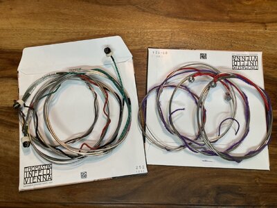

Hi,
ich habe hier noch einen wenig gespielten und gut erhaltenen Satz Spirocore weich rumliegen.
Den kannst Du gerne haben für einen Fünfziger plus Versand. Auf dem Bild der rechte Satz - Danke noch mal an @KammerMusik, da kommen die her ...
Werner
