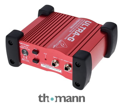

Hi, Da ich nur verzerrt spiele und meistens per Di abgenommen werde möchte ich gerne eine Speakersim verwenden. Meine zerre hole ich aus dem Amp von daher müsste die speakersim am Ausgang liegen. Mein Amp (Orange OB1-300) hat einen Line-out und Di-out.
Idee:
Vom Di-out in eine Speakersim (Digitech cabdryvr) und von da aus in eine Di-Box.
Kann man das so machen oder lieber line-out?
Probiert hab ich schon vom Di-out des amps in eine Behringer GI-100 Di-box mit speakersim
Möchte aber eine für bass bessere speakersim und mein musikhändler sagte mir das man nicht von Di-out in eine Di-box gehen sollte.
Geht das so oder krieg ich da Probleme z.b wegen symmetrisch und unsymmetrisch? Und lieber Line-out oder Di-out des amps nehmen?
Wahrscheinlich wegen dem Ausgangspegel eher vom Line out, aber probier es doch aus, passieren kann da m. E. nichts, zumal Du ja "unsymetrisch" aus dem DI Out des Amps auf den unsymetrischen Eingang der DI Box gehen würdest. Das Problem könnte m. E. wie gesagt der Ausgangspegel sein.

Du kannst die behringer di Box doch einfach in den Effektloop packen. So hab ich das jahrelang mit dem Terror Bass gemacht. Sogar mit der gleichen Di box.
Hab keinen effektloop, wegen deinen Beträgen hab ich mich damals auch für die behringer di entschieden, will aber jetzt was spezifisch für bass.
