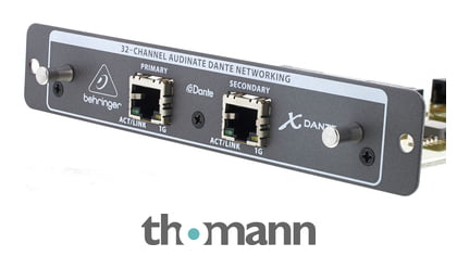

Bei großen Pulten kann man schon viel mit Dante gewinnen. Da gibt es auch für viele Pulte Erweiterungskarten, glaube auch fürs X32. Ob dir da ein Techniker aber immer alles zusammenbauten will wage ich auch zu bezweifeln.

Natürlich kann man sich dann noch mit einer digitalen Signalverteilung (Dante etc.) befassen ....

Die Behringer-Karte hat den Nachteil, dass dann z. B. mit dem X32R keine USB-Verbindung zum Aufnehmen mehr möglich ist, da es nur einen Steckplatz gibt.

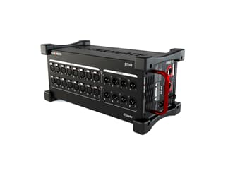

Damit könnte dann theoretisch dein X32 mit der A&H stagebox reden.
Ok, danke. Sicherlich aber kein Equipment, was man auf normalen Festivals antreffen wird, zumindest noch nicht. Also weiterhin analog splitten und IEM Mixing mit einem separaten Mixer auf der Bühne machen.
