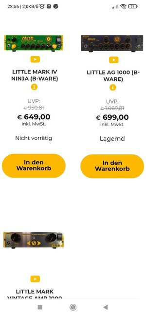

Im Telefonat mit Markbass heute meinte der Mitarbeiter, dass bei den neuen das gar nicht vorkommt und bei der alten Serie es einige Geräte gab, die diese Verhalten selten zeigten und andere gar nicht - ich antwortete, dass ich gerne gegen ein "gar-nicht-Gerät" tauschen würde. Ist aber keins mehr da - meines ist das letzte auf Lager in der alten Serie ...
War wohl dieser letzte B-Ware aus markbass.de...?
