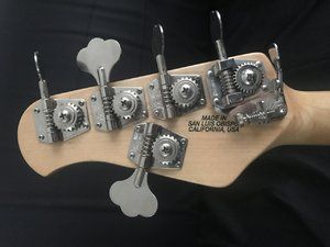

Für 1-2 Stücke fehlt mir manchmal ein Droptuner auf der E-Saite meines Fünfsaiters... da dürfte aber wohl keine mehr im Schaller M4-Style hinpassen....

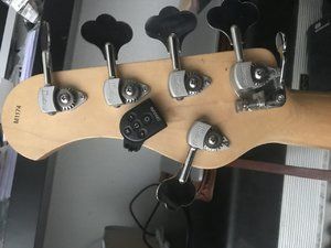

Ich habe sowohl an meinem Sadowsky als auch am Stingray solche Hipshot Detuner an der H-Saite, allerdings eher für Schlußfermaten oder flächige Sounds. Oder Donald Fagan‘s „Tomorow‘s Girls“, da braucht man ein Bb- funktioniert super!!! H
cool. Welcher Droptuner ist das genau beim Sado? Will auch haben! :D
Ich glaube der hier:
Findet man bei EBay häufig bedeutend günstiger.
Wichtig ist 3/8 oder 1/2 Zoll.
Grüße, h
