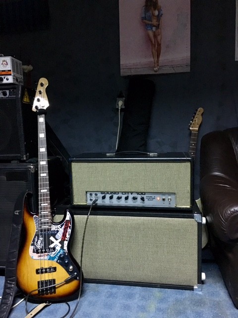

Hallo liebe Bassgemeinde,
seit geraumer Zeit beobachte ich als passives Mitglied dieses wunderbare Forum. Kurz zu mir, ich spiele seid März 2014 Bass. Komme aus der Region Kassel und bin 28 Jahre jung. Da meine Ursprünge in der Elektrotechnik liegen, bin ich ein Selbstbauer!
Mein 4 Saiter (Faber Jazzbass) ist kaum noch Original, Brücke/Stimmmechaniken/Tonabnehmer... wurden von mir getauscht. Ebenfalls habe ich eine 212 Box selber gebaut, bestückt mit 2x Eminence Delta-12LFA. Betrieben wird das ganze von einem Sound City 100 Mark 3. Bin damit auch sehr zufrieden! Da ich unter anderem aber auch in einer Stoner Band spiele, wo wir in C Tuning spielen, möchte ich noch eine 115er Box bauen.
Was haltet Ihr von diesem Vorhaben? Die Überlegung ist einen Eminence Delta-15LFA in ein passendes Gehäuse zu bringen und Spass untenrum zu haben.
Anbei noch ein Bild vom jetzigen Setup.
Freue mich auf eure Rückmeldung.
Bassige Grüße,
Gerrit
Na, wenn du fit im Selbstbau bist, eine gute Sache.
Grundsätzlich finde ich die Kombi aus 15er und 12er gut. Gerade mit deinem Amp. Ob der Emmi 15 fla der richtige Speaker dazu ist, kann ich nicht sagen. Da gibts hier Spezialisten, die den Überblick haben. Aber da du schon die 12 er fla hast, sollte der 15er der gleichen Serie dazu passen.
Just do it!
Grundsätzlich ist das eine gute Idee. Dank meines GK Equipment Park, kann ich mir unterschiedliche Kombinationen zusammen stellen.
Eine 115 auf einer 212 finde ich sehr gut, wobei sie vom Sound sehr ähnlich sind. Das Spektrum wird ganz unten minimal im Tiefbass Bereich angedickt, was mir enorm gut gefällt. Was auf jeden Fall zu nimmt, ist die Möglichkeit Lautstärke zu erzeugen, da passiert schon ordentlich was.
Du solltest die TS- Parameter beachten, keine zu tiefe Bass Reflex Abstimmung wählen und in diesen Dingen fit sein....!?
Es gibt einen tollen DIY - Boxenbau - Thread hier, in dem einige TS 606 und andere Thiele - Boxen mit EV 15L aber auch Emis und anderen Speakern gebaut wurden,
Benutze bitte die Suchfunktion, dann kommst Du da hin. Ich glaube, The Bug war der Handwerker. Beate ist da erstens auch sehr weit drin in der Materie, und sie hilft auch gerne.
Viel Spaß beim Bau der Box!
Sieht cool aus.
212 plus 115 kann sehr dick kommen.
Wird aber wegen der Gesamtimpedanz stressig - die Kombi wird ja von einem Röhrenverstärker getrieben. Der mag keine Fehlanpassung. Und selbst wenn die unkritisch sein sollte, wird bei "nur" 100 W der Leistungsverlust stören.
Eine zweite identische 212 wäre übrigens die stressärmste Lösung, besonders, weil man bei der Kombination zweier unterschiedlicher Lautsprecher ja sicherstellen muss, dass die klanglich zusammenpassen. Das kann so sein, muss aber nicht.
