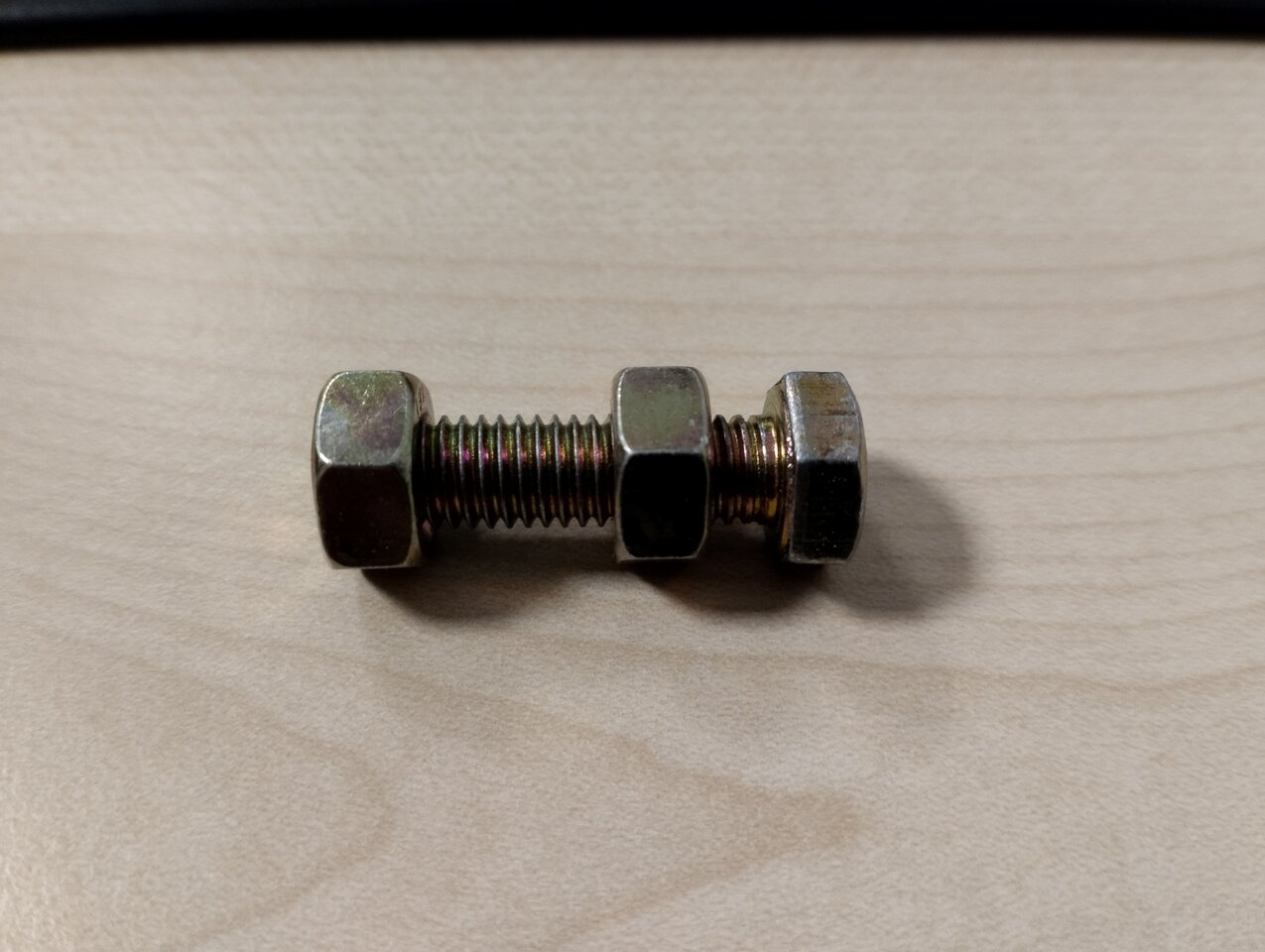

Das Loch mit einem 8er Bohrer komplett durch bohren. Aber Vorsicht dass es hinten nicht ausfranst. Sieht sonst am Ende scheiße aus. Dann eine Lange M8 Mutter durch und auf beiden Saiten kontern. Der Schraubenkopf ist der Saitenhalter. Der Vorteil: Der Saitenniederhalter ist in der Höhe variabel und sieht fast original aus!
Dieser Umbau funktioniert auch bei unversehrten Headstocks. Das Kit kostet euch bei mir NUR 24,99€ zzgl. Versand.
Ist natürlich nicht ernst. Als ich heute früh den Eröffnungspost gelesenen habe, ist mir das Bild mit dem flippenden Knopf nicht mehr aus dem Kopf verschwunden. Was das für ein Spaß wäre, hätte man damit jemanden getroffen. Dann bin ich beim Werkzeugwagen umbauen auf diese "geniale" Lösung gekommen.
