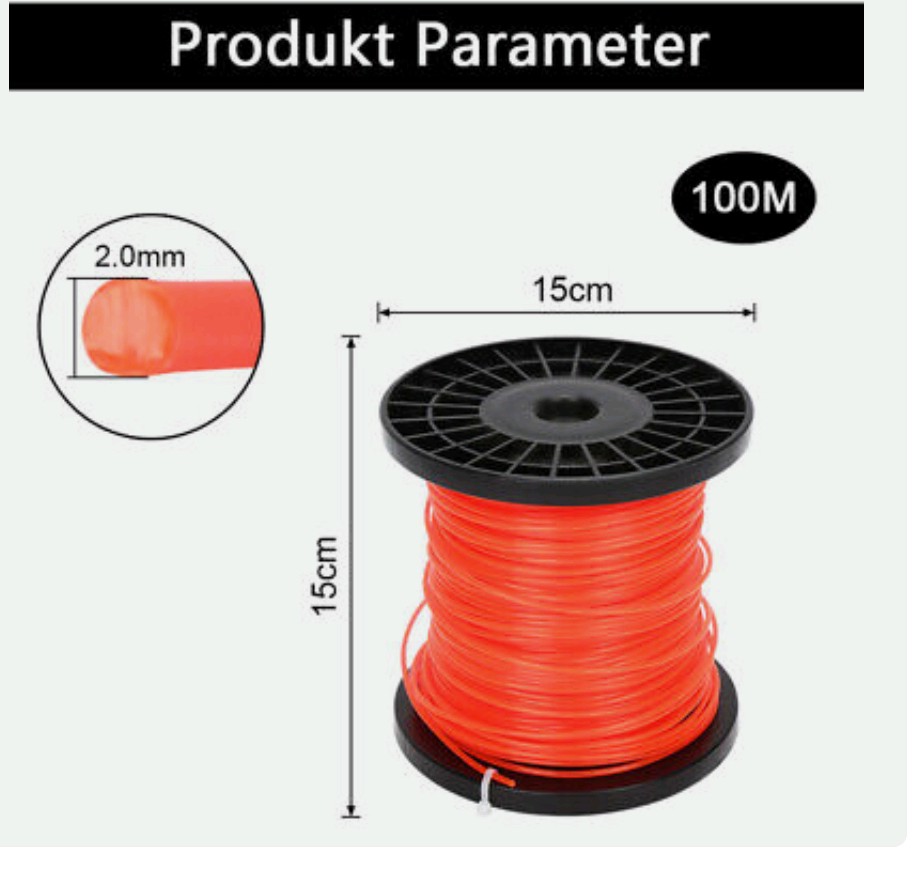

Nylon ca.2mm, rot.
Macht brum brum.
Weil das am Teekistenbass befestigt und gezupft wird.
Brummig, Feinheiten wie Stummstabilität oder reproduzierbarkeit unmöglich. Screenshot_2025-03-24-12-20-40-288.jpg
