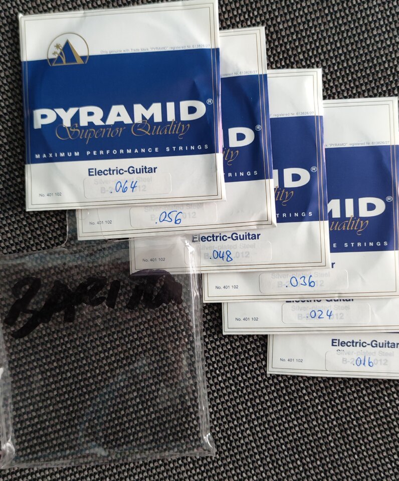

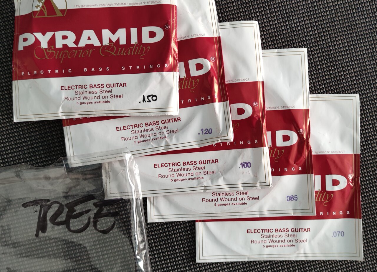

Das sind die Sätze, die ich mir aus dem Pyramid Programm habe zusammenstellen lasse.
