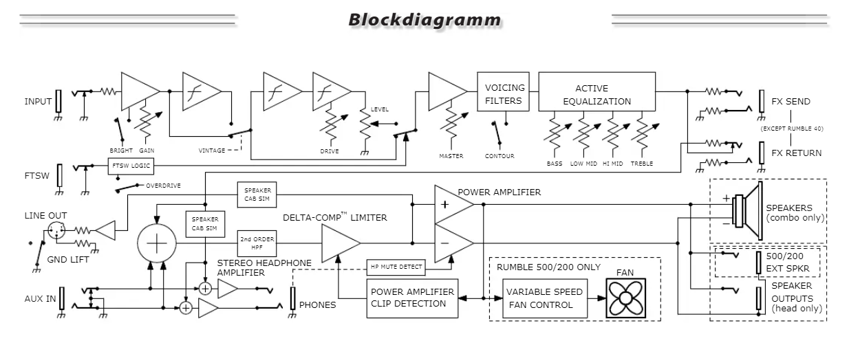

Hier mal das Blockdiagram des rumble 100. Wie man sieht hängt der XLR Line Out hinter dem Mastervolume, hinter einem Limiter und hinter einer Speaker Cab Sim. Master Volume ist sogar noch vor (!) dem EQ, was ungewöhnlich ist.

Gibt es. Wenn man die Effekte, den EQ, bewusst übersteuerten Amp usw. mitnehmen will dann Post EQ. Sinnvollerweise greift man den DI dann aber noch VOR dem Mastervolume ab. Der Mastervolume sollte eigentlich hinter allen anderen Reglern direkt vor der Endstufe liegen. Beim Hartke Kilo kann man für den DI Abgriff sogar verschiedene Stellen in der Signalkette auswählen. Sehr sinnvoll, wie ich finde und könnte öfter mal von anderen Herstellern kopiert werden.
Stimmt, der Hartke Kilo ist eigentlich der einzige Amp bei dem ich das jemals gesehen habe. Und wie Du korrekt sagst, das DI Signal alternativlos hinter dem Mastervolumen abzugreifen ist vollkommener Blödsinn. Ich wundere mich immer wieder, dass Hersteller das auch heute noch zum Teil so anbieten (und wie im vorliegenden Fall vom Rumble noch nicht mal als Alternative wenigstens einen "Pre" Schalter einbauen - Kostenfaktor hin oder her, es muss ja auch praktischen Nutzen haben, sonst kann man den DI out auch schlicht ganz weglassen)
Der Sinn der Cabsim (zumal ja nich veränderbar) erschließt sich mir gar nich..und im Headphones is auch eine drin :-O
Na ja, "Cabsim" ist bei einem Low Budget Amp wie dem Rumble 100 wahrscheinlich gnadenlos übertrieben. Das ist wahrscheinlich nicht mehr viel mehr als ein Tiefpassfilter unterhalb 5kHz und Resonanz irgendwo im Bereich 50-100Hz. Eine echte IR Impulsantwort wie bei den teuren Multi FXen kann ich mir bei dem Preis nicht vorstellen
Amps und Combos wie die kleinen Rumbles sind halt für den Massenmarkt und gnadenlos auf Kosten hin optimert. Da die Margen bei Massenprodukten auch nicht allzu gross sind zählt eben jeder Cent. Und wenn so ein zusätzlichen Schalter 3 Euro zusätzlich kostet sind das bei so einem Produkt am Ende vielleicht schon 10% der Marge.
