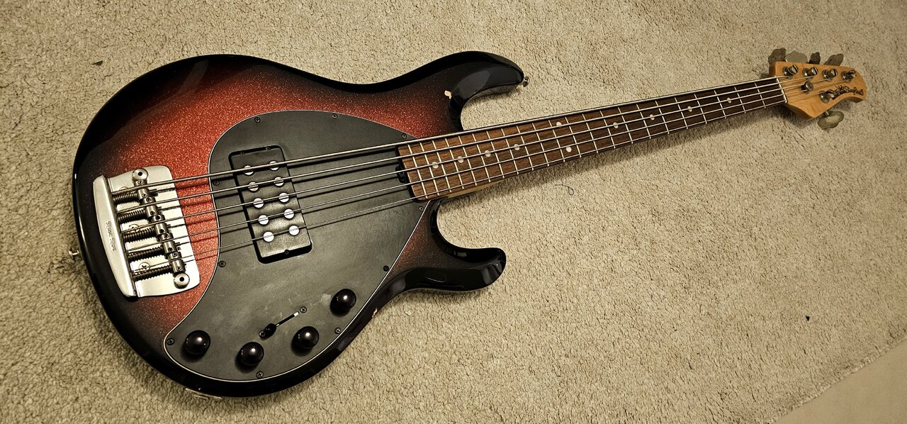

Hallo zusammen... :-)
Ich hatte mir neulich einen günstigen Stingray5 geschossen. Günstig.... naja... Der Bass ist eine Baustelle...
Aber im großen und ganzen eigentlich gut in Schuss und eine sehr gute Basis für eine Restauration.
Ausgang war das hier....
Sieht erstmal gut aus. Allerdings wurde die Elektronik ausgebaut und der Pickup passiv verdrahtet. Es gab nur Volumen und Tone. Die zwei weiteren Potis machen nix und der Schalter auch nicht. Darüber hinaus war nur eine Spule angeschlossen, also Singlecoil-Betrieb und nix war mit Stingray-Ton...
Dazu halt noch Schmodder und angelaufene Hardware. Ein paar Lackmacken und die Bünde hatten leichte Spielspuren. "Die" ausgebaute originale Elektronik wurde mir mitgegeben. ...naja, dazu später mehr...
Ansonsten war alles ok.
Zwischenzeitlich habe ich den Bass erstmal zerlegt und von Grund auf gereinigt. Da die mitgegebe Elektronik aus einem Stingray5 neueren Datums ist, passte sie leider nicht in den Bass und zum Pickup (2+1-Spuler von vor 2006).

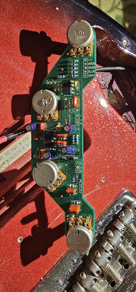

Da die Verschaltung des Pickups mit dem Blade-Switch nicht ganz einfach ist und ich wahrscheinlich eine andere Elektronik einbauen muss, bin ich jetzt natürlich erstmal am recherchieren...
Da Musicman USA mir innerhalb kürzester Zeit einen Schaltplan geschickt hat, habe ich dort mal nach einem originalen passenden Preamp gefragt. Mal abwarten... Vielleicht wird der Bass elektrisch wieder original...
Ansonsten kommt eine Noll TCM 3PM rein, das steht schon fest. Ob der originale PU drin bleibt, ist ungewiss. Zur Auswahl stünden alternativ noch der Seymour Duncan SMD-5D oder der Delano MC5FE, jeweils natürlich die Keramik-Versionen. Schauen wir mal...
Da der Bass jetzt schon hervorragend klingt, wäre mir mittlerweile die originale Ausstattung eigentlich sehr recht. Das wäre wohl 1. günstiger und 2. eher wertsteigender, als der komplette Umbau der Elektronik...

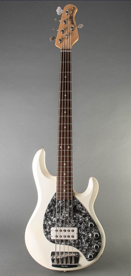

Das soll dann so in etwas werden, nur mit schwarzem PU (statt weißem PU) drin...

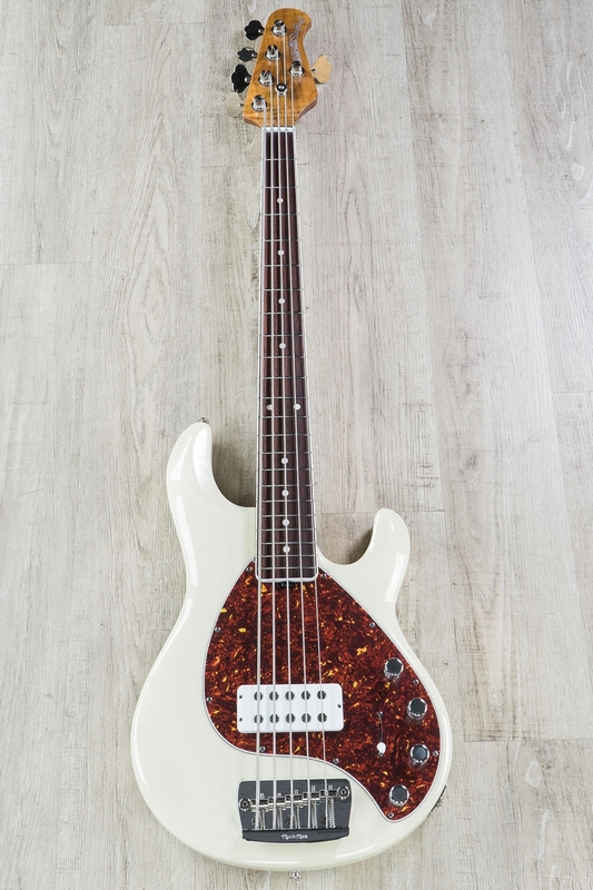

Hier schön "cremig" in der Farbe...

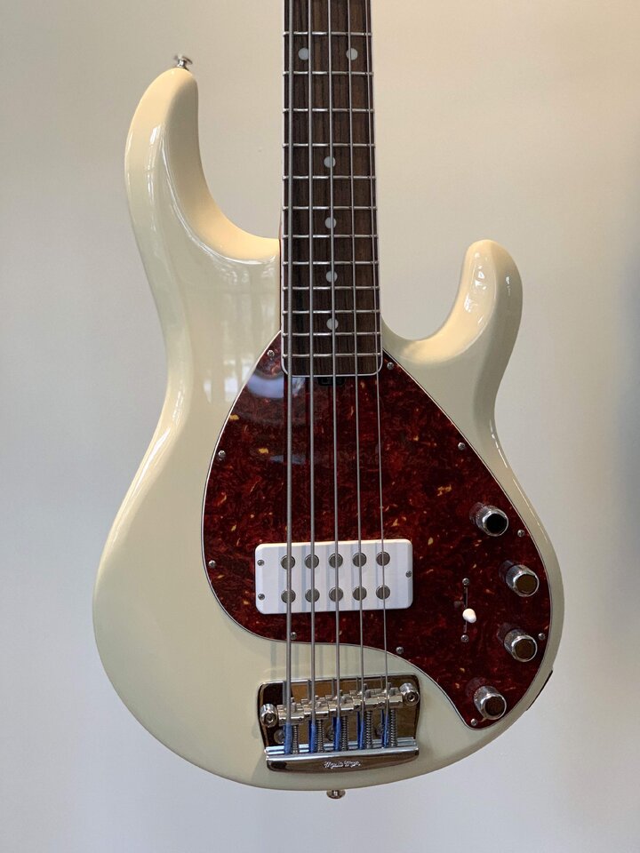

Hier ist das Weiß noch zu hell....
Alternativ sieht das auch gut aus, wäre aber passender zu einem schwarzen Griffbrett...

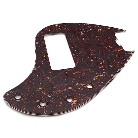

...das wird das Pickguard (schon bestellt):
Ich habe auch weitere Farben überlegt, komme aber immer wieder auf Cremeweiß mit dunklen Tortoise PG.
weisser PU geht für mich iwie nie.
das pickguard mag ich in dem graumeliert schon.
hast mal überlegt dir eines aus holz drauf zu machen?
könnte zu creme ganz gut aussehen.
auf dem ersten bild gefällt mir die farbe am besten, aber das ganze foto sieht etwas dunkel aus.
Schönes Projekt. Bin mal auf die Antwort von EBMM gespannt. Normalerweise kann man Ersatzteile wie hier die Elektronik nur gegen Einsendung des (defekten) Originals bekommen, so mein Wissensstand.
Aber wer weiß, die Hoffnung…
Notfalls findest du eine alternative dreibändige Elektronik.

Die Elektronik mit MM-PU hatte ich ganz(!) kurz in einem nicht Stingray drinnen und fand das Ergebniss so fürchterlich, dass ich alles postwendend wieder ausgebaut habe. Ich würde entweder eine Elektronik von Noll nehmen oder eine John East.
Ich finde die Farbe auf den Fotos gar nicht so übel.
So übel ist die Farbe auch nicht...
Aber ich wollte eh immer gerne die Cremeweiß/Tortoise-Kombination haben, eigentlich auf einem JazzBass.
Da ich den Bass sowieso etwas Extra-Zuneigung geben musste und ich ein Super-Angebot für die Lackierung bekommen habe, konnte ich einfach nicht widerstehen.... :-)
...und sooo viele Stingray5 gibt es in dieser Farbkombination nicht. Das macht ihn dann etwas "besonders"...
