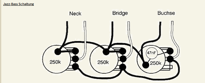

Angeregt durch diesem Thread habe ich einen Bausatz für einen Headless im Stile von Hohner B2 für 114 Euro bestellt. Hat das schon jemand gemacht? Hier die ersten Eindrücke:
- Die Teile waren da, aber keine Anleitung.
- Der Hals ist mit dem Body verleimt und nicht verschraubt.
- Die Elektronik scheint sehr rudimentär zu sein. PUs, Potis und ein Kondensator.
- Die Löcher zwischen Elektronik Fach und Pickups muss ich selber bohren.
- Das Holz ist wie erwartet, unbehandelt.
Offensichtlich wird das mehr als nur zusammenbauen. Das ist gut, denn ich will auch etwas lernen. Das war auch einer der Kaufgründe. Ich habe mir jetzt auch das Koch-Buch bestellt. Was meint ihr, was passt da besser aktiv oder passiv?

Abgesehen vielleicht vom verlöten der Schaltung - brauchst Du für den Rest eine Anleitung?
- Ein eingeleimter Hals ist fürs Sustain eher besser und der ganze Bausatz hat Dich weniger gekostet als ein Tauschhals von Fender.
- Die Elektronik von fast allen passiven Bässen, selbst der nobelsten Hersteller besteht aus denselben Teilen, vielleicht in etwas besserer Qualität.
- Das mit den Löchern, ich glaube Du meinst die Kabelkanäle, könnte allerdings etwas diffizil werden.
- Ein Bausatz ist nicht zwangsläufig nur zum Geld sparen, sondern vor allem zum individuellen gestalten gedacht. Wäre das Holz jetzt schon geölt, würdest Du keinen Lack problemlos zum haften bringen. Wäre er vorlackiert oder grundiert ginge es andersrum auch nicht so einfach. Ist eigentlich dann so am besten.
- Ob Du aktiv oder passiv haben willst ist eigentlich Geschmacksache. Ich spiele nur passive Bässe und bin damit zufrieden. Ich brauch dann auch nicht an Ersatzbatterien zu denken. Und als Reisebass nur dann wenn Du direkt in einen Kopfhörer spielen willst.
Den Hohner B2 hat unser Gitarrist und ich hab ihn schon gespielt. Er klingt auch passiv druckvoll und braucht nicht zwingend noch Vorverstärkung. Wenn Du auch sonst keinen Aktivbass hast, und selbst wenn - diesen nicht on stage einsetzen willst, sparst Du Geld und Arbeit indem Du darauf verzichtest.
@ Dirty old Man
Danke für den Antwort
Das ist ziemlich das, was ich erwartet habe.
Ich habe nicht sofort gecheckt, wie man den Steg (dort wo sonst die Kopfplatte kommt) montiert.
Das Schema habe ich in der Zwischenzeit gefunden. Ich glaube, du hast das gemeint:
Ich muss mir nooch überlegen, wie ich die Kabelkanäle bohren kann. Zuerst muss ich den Bohrer kaufen.
Danke für deiene Meineung über den Klang.
