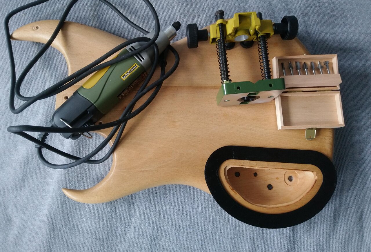

Ziel ist, ein bespielbares und halbwegs vorzeigbares Instrument daraus zu machen. Dabei sollen die Kosten nicht allzu hoch werden, daher werde ich vermutlich auf gebrauchte, günstige Hardware zurückgreifen und sonst so viel wie möglich selbst bauen. Da der Hauptteil schon fertig ist, sollte das Projekt auch mit meinem beschränkten Werkzeugarsenal umsetzbar sein. Was die Elektrik anbelangt plane ich einen Splitcoil + Singlecoil in einer Humbucker-Kappe, Wickelkörper und Kappe aus dem 3D-Drucker, dazu Master Volume, Master Tone und Schalter zum umschalten zwischen Split- und Singlecoil. Finish von Hals und Korpus mit dem Öl- und Wachs-Set von Rockinger.

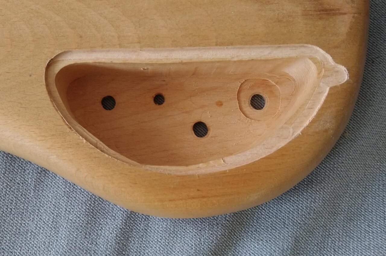

Die ersten Arbeiten sind auch schon begonnen: die Fräsung für den E-Fach Deckel ist jetzt gleichmäßig. Leider musste ich auf die harte Tour lernen, dass der selbstgebaute Kopierring doch besser festgeklebt werden sollte, der hat sich beim fräsen nämlich gelöst, wodurch diese wunderbare Ausbuchtung unten zum anheben des E-Fach-Deckels entstanden ist :rolleyes:tut mir bei dem Bass aber nicht so weh wie bei den anderen Eigenbau-Projekten. Außerdem ist der E-Fach-Deckel schon gedruckt (muss allerdings noch nachbearbeitet werden) und der Korpus hat schon den ersten Schliff mit 120er Körnung abbekommen. Das ging mit einem Topfschwamm als Schleifklotz ziemlich gut.

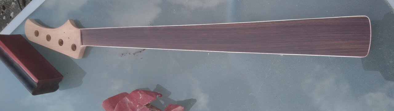

kleiner Fortschritt heute: diese Woche ist mein Schleifpapier gekommen, daher ist jetzt auch Hals und Griffbrett abgeschliffen:

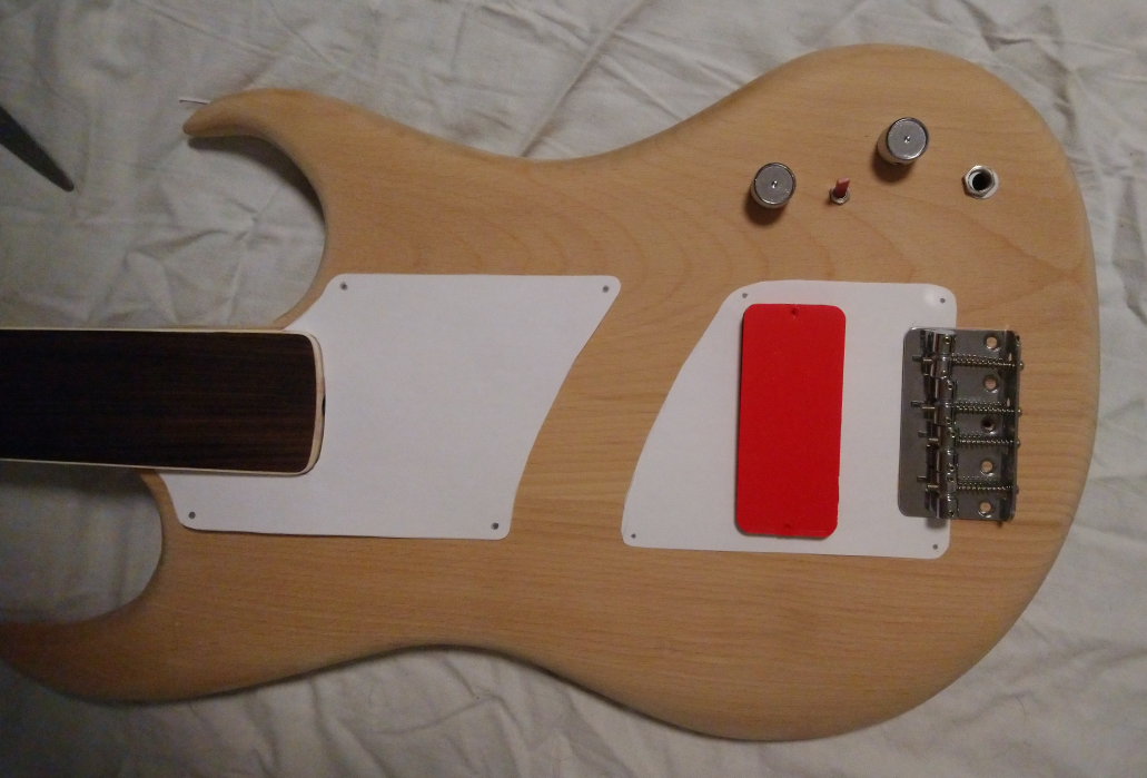

Hätte ich schon wieder fast vergessen, hier mal meine Überlegungen:
1. eher comicmäßiges Design (ein bisschen Richtung Borderlands), hatte ich bei Reddit auf ner Strat gesehen, da sah das echt gut aus. Passt meiner Meinung nach aber nicht so richtig zu nem unlackierten Bass
2. Pickguard. Gefällt mir an sich eigentlich ganz gut, passt aber nicht wirklich zur Korpusform. Und Anpassen der Korpusform durch sägen/fräsen/schleifen ist auch schwierig weil von den Hörnern jetzt schon nicht mehr viel da ist...
3. Steampunk - habe ich bisher null Erfahrung mit, könnte gut werden, wirds aber wahrscheinlich nicht :whistle: Aber macht wahrscheinlich Spaß das mal auszuprobieren
4. Könnte ich mich doch mal am Lackieren versuchen. Hab ich auch noch nie gemacht, weiß aber, dass das alles andere als einfach ist -> wird also ziemlich sicher maximal mittelmäßig. Könnte man aber zur Not auch wieder runterschleifen und doch was anderes machen.
5. Den ursprünglichen Plan durchziehen und den einfach spielfertig machen weil sich mittlerweile schon das nächste Projekt am Horizont anbahnt :engel:
Ansonsten hatte ich auch noch drüber nachgedacht den PU zu versetzen. Mein Werkzeug-GAS sagt dazu: "Ganz großartige Idee, aber ohne ne vernünftige Oberfräse geht da gar nix! - Guck mal, da werden ganz viele günstig bei ebay angeboten, musst nur ein paar mal klicken dann gehört sie dir :evil:"
