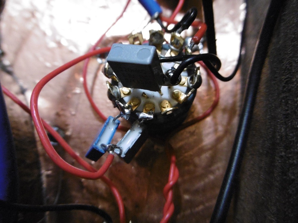

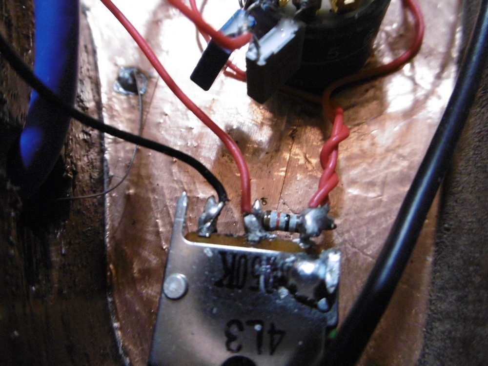

Nun hab auch ich ein Problem bei dem ich erstmal nicht weiter weiss. Ich habe einen neuen Kost Bass hier. Nach einer gewissen Zeit, das kann mal eine Stund , aber auch 2 Stunden sein ist es so, das die Tonblende sich plötzlich wie ein Volume Poti verhält. Dazu kommt ein Brummen wie von einer mangelhaften Abschirmung. Das tritt nicht in jeder Stellung auf. Der Bass hat einen Vol, eine Tonblende und einen PU Wahlschalter, 4 Stufen. 1 Neck, 2 beide serie, 3 parallel, 4 Bridge mit etwas Neck.8 Ganz zu 100 % hab ich das noch nicht ermittelt. Aufgetreten ist es vorrangig in Stellung 2, und 1. Am Vol Poti ist ein Widerstand mit 12 Ohm zwischen Mittelabgriff und der Leitung zur Tonblende gelötet.
Der Fehler tritt sporadisch auf, nach einer kurzen Pause ist wieder alles in Ordnung (evtl durch Körperwärme?) Anderer Amp, gleiches Ergebnis.
Hat bereits jemand mal ein solches Problem gehabt, bzw kennt eine mögliche Lösung.

Zum Widerstand... Wenn Du es Braun Schwarz Rot Braun liest, sind es 1K-Ohm, 1%
Der dicke braune links ist der Toleranzring (auch wenn links und Toleranz überhaupt nicht zu "braun" passt. ;-) )
Es sieht vielmehr so aus, dass man einen Ring rechts unter dem Zinn gar nicht sieht. Das Rot könnte auch Orange sein und die rechte farbe recht evtl. Grau oder Lila. Dann kann es sich, falls da noch ein "versteckter" Ring auftaucht, auch um einen 180K (Br, Gr, Sw. Or) oder falls lila und einen 470K handeln (Ge, Vi, Sw, Or)
Es ist ein typischer Widerstand, um Kennlinien von Potis zu verbiegen, um sie dem EInsatzzweck anzupassen.
Ähm, dann wär der Farbcode verkehrt rum? Der erste Ring ist der dem Anschlussdraht am nächsten ist?
Der Bass ist nicht aktiv, welche PUs der Christof verbaut hat hat er mir nicht verraten. In der Vergangenheit waren es aber mal leFay.
Oh MAnn, Schande über mich, es ist ein Metallschicht Widerstand, die haben idR 5 Ringe. Den letzten hab ich auf dem Foto nicht gesehen. Hab jetzt das Fach noch mal geöffnet und noch einen grünen Ring gesehen.. damit hat der Widerstand 1,2KOhm......oder 51KOhm.
Ich tipp eher auf 51K-Ohm. Damit reagiert das Poti etwas schneller im unteren und mittleren Bereich , wenn man es aufdreht.

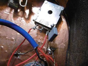

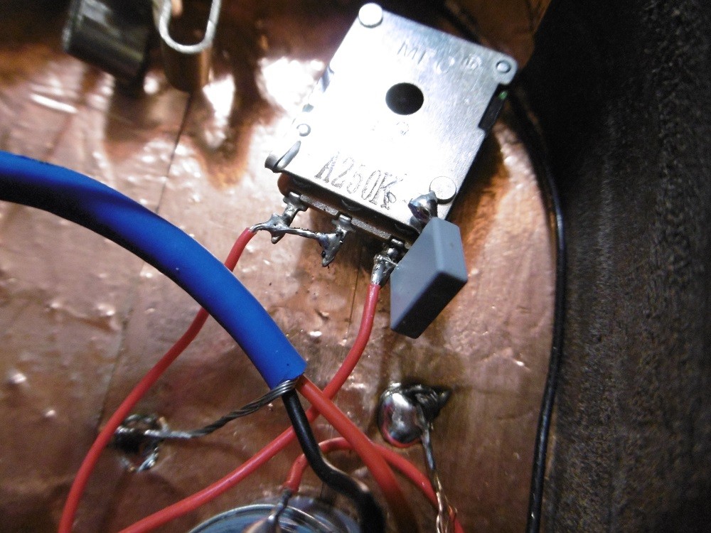

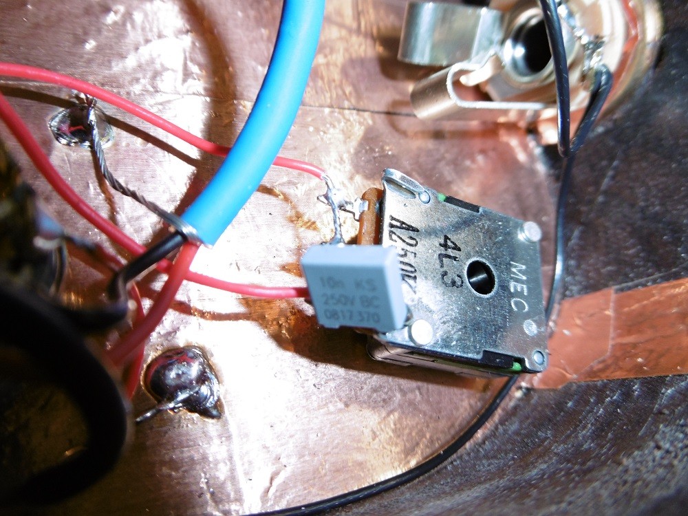

Btw. Ist das das Tonepoti auf dem 2. Bild?
Da gehört der rechte rote Draht eigentlich an das freie Ende des Kondensators. Sonst macht das Ding wirklich alles dicht, wenn man Tone zudreht.
Sieht aus, als hätte da jemand was versucht und es nicht rückgängig gemacht...

Soo, ich hab nun keine Geduld mehr, Sonnabend ist n Gig. Also hab ich das jetzt mal selbst in die Hand genommen. Ursache ist das Poti der Tonblende. Das hat sich gegen den Mittelabgriff irgendwie kurzgeschlossen, so das es dann über den Drehweg gegen Masse geht. Eben wie ein Vol Poti. Naja, kommt ein neues Poti rein und gut ist. Im Moment habe ich den anderen Pin angeschlossen, funzt erstmal.
