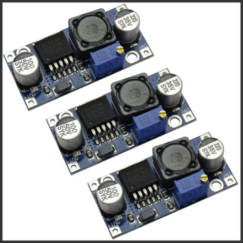

DC-DC würd ich diese nehmen, wenn es keine Vorschläge für besseres gibt:
DC-DC Step-Up:
DC-DC Step-Down

Einen zusätzlichen DC/DC-Wandler brauchst Du dann nicht, zumindest nicht für das Stomp.
