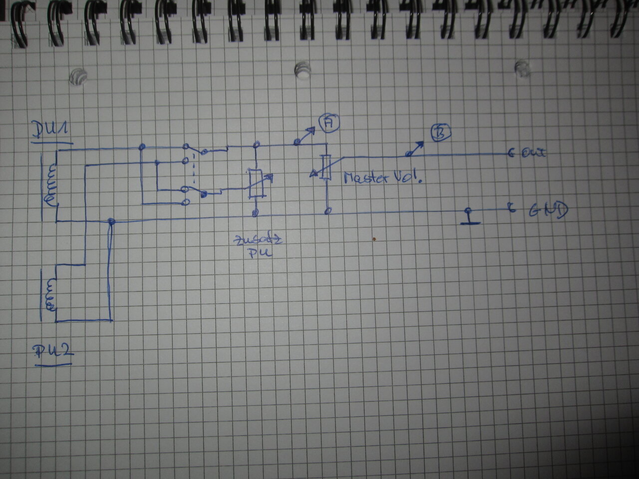

... sieht ungefähr so aus :
funktioniert sehr gut .
ist aber ohne das humbucker seriell umschaltgedöns
oh
das ist sehr cool . . .
ein paar Kleinigkeiten gehen damit nicht. zB der "Reggea Trick": Steg ganz zu, Hals ein kleines bisserl zu und Tone (der jetzt ein ganz simpler Tiefpass ist) fast ganz zu.
aber das brauchen nicht alle.
cool

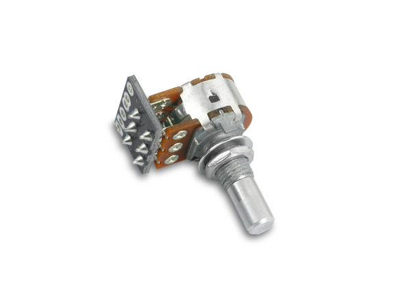

Hmmm ... was ist denn nun so ein gutes Balance-poti ?
Eins von oben?
je länger ich mir das ansehe, desto cooler finde ich die idee eigentlich. Hier ist jetzt die para/seri Variante nciht dabei aber im Endeffekt finde ich das super. Entwede P-Bass und ich misch ein wenig bridge dazu oder J-Bass und ich mische etwas Neck dazu ...
... und de rHauptanteil geht nur durch ein Poti!
Ich behalte das mal im Auge!
Eins von oben?
das Göldo sollte ok sein.
auf den Detail Bildern sieht man dass die beiden Leiterbahnen "250" drauf stehen haben. Die "2*125kOhm" in der Produktbeschreibung sind einfach ein Blödsinn.
