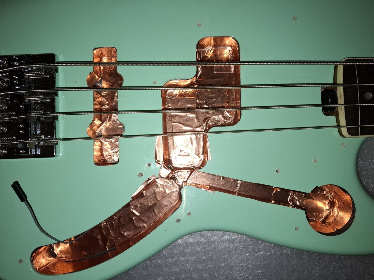

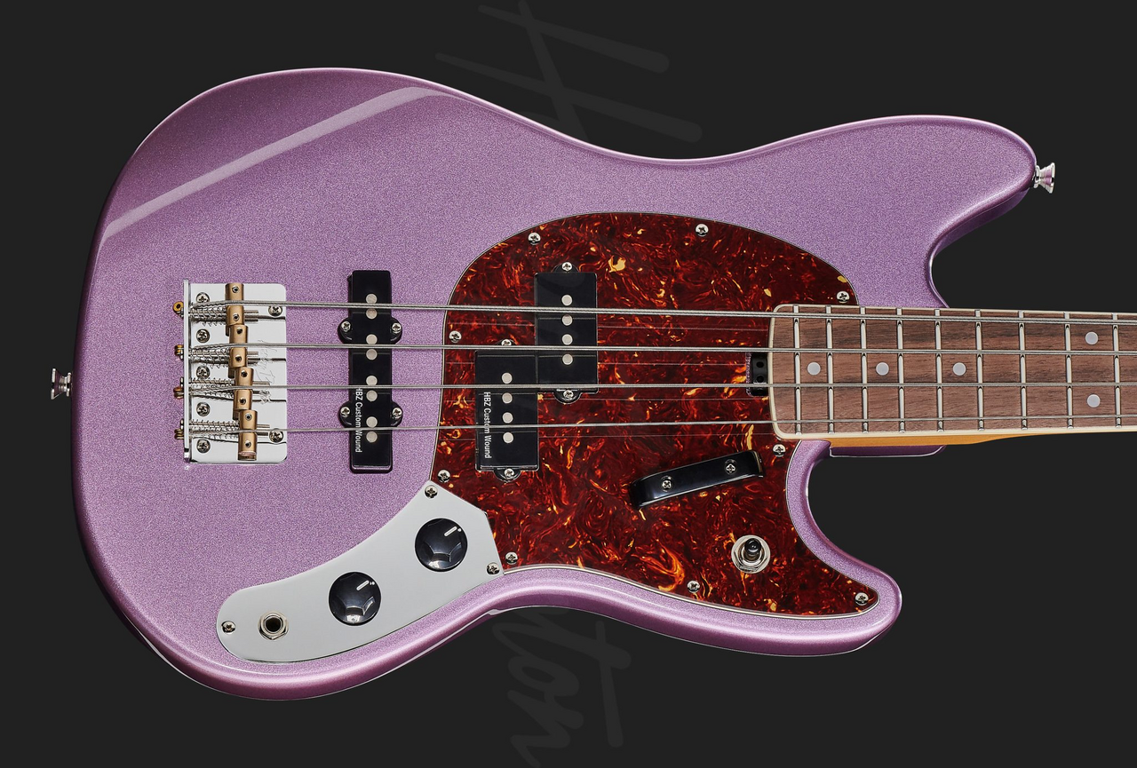

Da mein Fretless Conversion Projekt so smooth & schnell lief, fühle ich mich irgendwie leer und unausgelastet - und möchte ein anderes Modding Projket eventuell vorziehen: einen Harley Benton MV-4MSB P/J Shortscale auf Humbucker umrüsten.
Geplant ist es, diesen Set einzubauen: https://www.thomann.de/de/fishman_fluence_bass_4_soapbar_set.htm
Ich bin aber offen für (günstigere) Alternativen.
Fragen:
- weiss jemand, wo man sowas gut & günstig machen lassen kann?
- Wo würdet ihr die Humbucker platzieren?
- Wahrscheinlich muss ein neuer Pickguard gemacht werden - aber wo?
- Unter der Control Plate ist Platz genug für ne 9V Batterie. Aber wo bringe ich vier Knöpfchen und ein Switch unter? Ich kann den instr out zur Seite verlegen. Aber dann passen 3 Knöpfchen....

Hm hm - also ich denk über was ähnliches nach:
In einen JB einen MM einzubauen....Ich hänge an den gleichen Stellen wie du:
wie und wo bringt ich Schalter und Potis unter. Mein Problem, was auch deins sein könnte: der MM ist deutlich breiter als der J Pickup... Entweder muss ich ihn sehr dicht an die Bridge setzen oder er kollidiert mit der ControlPlate.
Ich habe eine XBlend (passive) schaltung in dem Bass und dort ist die Klinkebuchse - er hat aber noch von der original Schaltung eine Buchse im Korpus.
Der alte Pickup gibt die Position vor, du willst ja sicher nicht, dass man die alte Fräsung noch sieht. Klar hast du Spielraum - aber nicht viel! Beim Halspickup ists einfacher, da verdeckst du alles mit dem neuen Pickguard.
Meine Überlegungen sind: einen neuen eigenen Pickguard in P Form, der dann den PUs Platz lässt. Und ggf beim Fräsen der Pickupschächte, von hinten ein Elektronikfach fräsen lassen.
Aber was mich noch schwanken lässt: danach ist er quasi unverkäuflich. EIn Sire V3 mit Häussel MM und Sire P PU - das ist schon sehr speziell.
Wobei, nur die PU Schächte, kannst du auch selbst ausstemmen... due hast doch schon entgrätet, dann ist das doch grobmotorisch ;-)
Hmmmm ... tatsächlich habe ich gerade über genau sowas nachgedacht.
Ein kleiner Nachteil bei den HBs ist, dass der Lack schnell abplatzt.
Aber eventuell könnte ich mit nem Teppichmesser die Umrisse vorschneiden, Klebeband drauf und dann vorsichtig ausmeisseln?
Das Problem ist tatsächlich die Bridge Position. Da muss man präzise sein. Die Neck Position ist eher kein Problem, das löse ich mit dem Pickguard.
Und es ist natürlich die grosse Frage, wo ich die Pickups genau positioniere...
Für die Knöpfchen finde ich schon ne Lösung. Muss ja nicht superschön sein!
am einfachsten würde so ein Pickguard sein:
Dann kannst du die Ausschnitte und Potis und Co gut verteilen.
