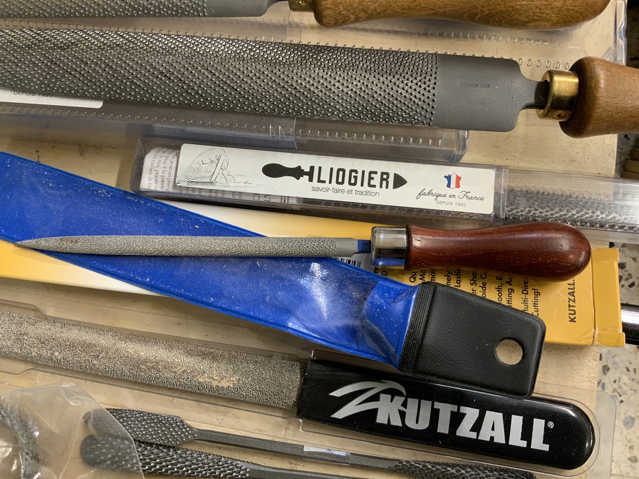

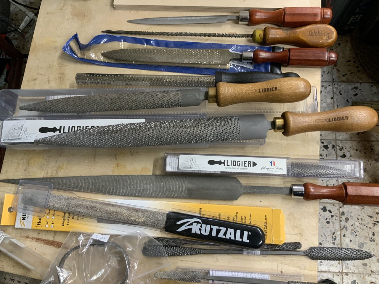

Ich empfehle Dir die handbehauenen Liogier. Einmal was richtiges kaufen. Macht süchtig, kann ich sagen. Man braucht mehrere Radien, um einen Body vernünftig zu bearbeiten. Wenn Du nur eine willst, dann nimm so eine Kutzall Tungsten Carbide, die geht in allen Richtungen und auf allen Materialien. Grobe brauche ich fast nie, eine mit vielen feinem Hieben ist effizient und trägt schnell genug Material ab, wenn man genau genug vorarbeitet, also sägt. Man braucht die ja vor allem an Stellen, wo man nicht hobeln kann. Die gehen in allen Richtungen!
So hat sich herausgestellt, dass die meistbenutzte Raspel die kleinste, recht feingezahnte ist, weil ich ja nicht andauernd Bodies bearbeite. Die kleine hier:
Für den Body und sowas wie Halsfüße oder zu klein geratene Ausschnitte für Lautsprecherchassis in fertigen Gehäusen braucht man die großen aber auch, so hat sich das angesammelt. Die kleinen Löffel- und Treppenraspeln sind Milani und Liogier handbehauen. Damit kann man auch Vertiefungen und konkave Flächen bearbeiten.
Die Baumarktdinger sind echter Mist. Da gibt es eigentlich durchgängig nur Billigware aus China und so funktionieren die auch. Ich hab alle entsorgt.
Wenn man einmal weiß, was eine gute Raspel leistet, dann werden Dinge möglich, dass man sich überlegt, ob man da Aufwand treibt mit Frässchablonen Lärm und Feinstaub, wenn man mit einer Säge und Raspel schneller zum Ziel kommt.

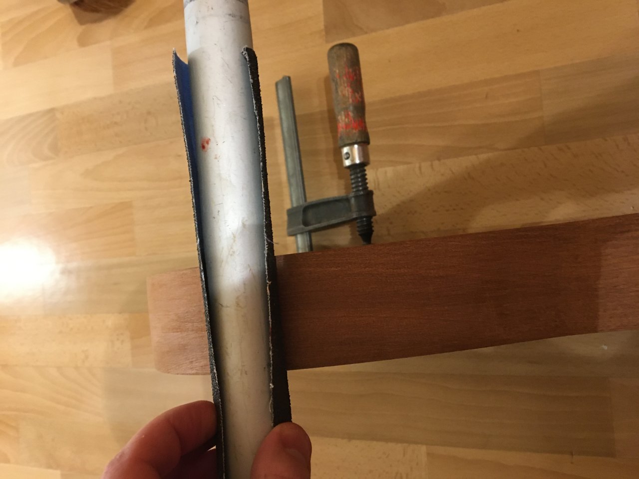

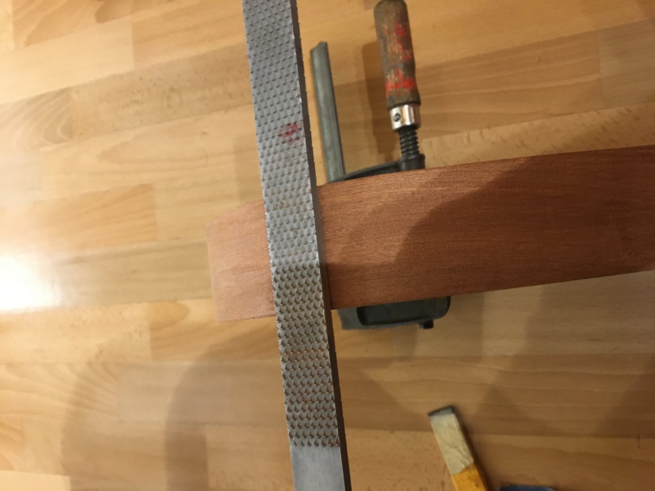

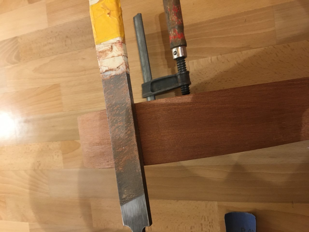

Das meinte ich mit senkrecht, also tangential wie beim Kreis ⭕️ die schice Tangente:
Habe unten noch so eine Schraubzwinge drangemacht , damit das Werkstück nicht wackelt.
Danach bin ich mit feile ran.
Zum Schluss habe ich grobes Sandpapier um ein alurohr gemacht.
Ist von einem Staubsauger aus der UdSSR. Glaube es war ein Buran. Die Dinger hielten ewig .E8882345-844E-4BD2-9990-F375412FABCB.jpeg
trotz handarbeit und alles nach augenmaß zu machen ist das irgendwie alles voll senkrecht geworden^^
warte halt auf eine mutterschraube die oberfräse und dachte machst mal so ein bissl weiter.

Ich empfehle Dir die handbehauenen Liogier. Einmal was richtiges kaufen. Macht süchtig, kann ich sagen. Man braucht mehrere Radien, um einen Body vernünftig zu bearbeiten. Wenn Du nur eine willst, dann nimm so eine Kutzall Tungsten Carbide, die geht in allen Richtungen und auf allen Materialien. Grobe brauche ich fast nie, eine mit vielen feinem Hüben ist effizient und trägt schnell genug Material ab, wenn man genau genug vorarbeitet, also sägt. Man braucht die ja vor allem an Stellen, wo man nicht hobeln kann. Die gehen in allen Richtungen!
