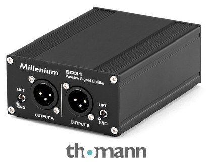

Sowas hier?
Falls ja: kennt den jemand/taugt der was?

Ja, ist ganz ok, man hört aber einen leichten Einfluss auf das Originalsignal und einen Pegelabfall.
Ich habe daraufhin die ProMS2 von Radial getestet. Da konnte ich keine Änderung des Originalsignals feststellen, auch keine Pegeländerung. Deutlich teurer ist sie allerdings.
