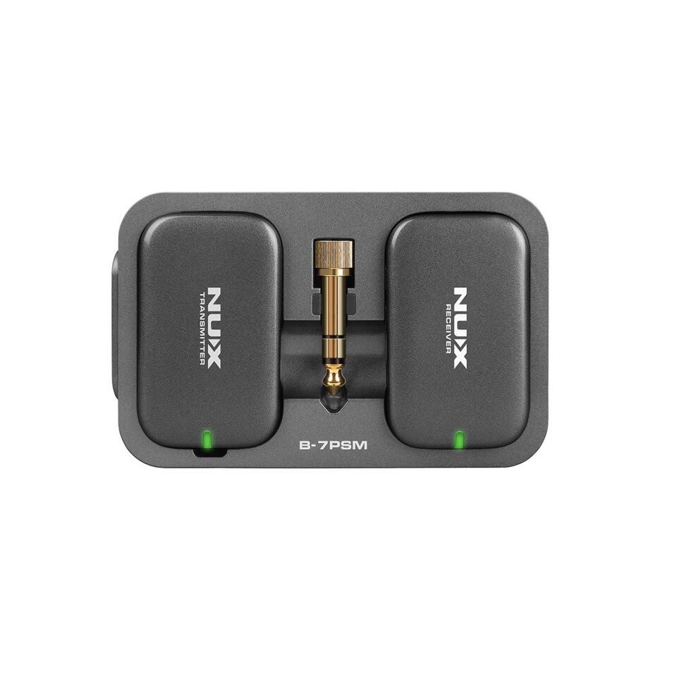

Für Euch mein Testbericht aus der Praxis :
Ich habe das NUX Das B-7PSM bei Music max vor 4 Wochen in Slowenien für damals 157 € inkl.Versand
gekauft und bisher bei 3 Proben und einem Auftritt genutzt, hier eine Beschreibung und ein Bericht:
Das B-7PSM wirbt mit einer niedrigen Latenzzeit von weniger als 5,5 ms und einer Reichweite von 30 m,
bei Hindernissen beträgt die Reichweite nur ca. 10 m.

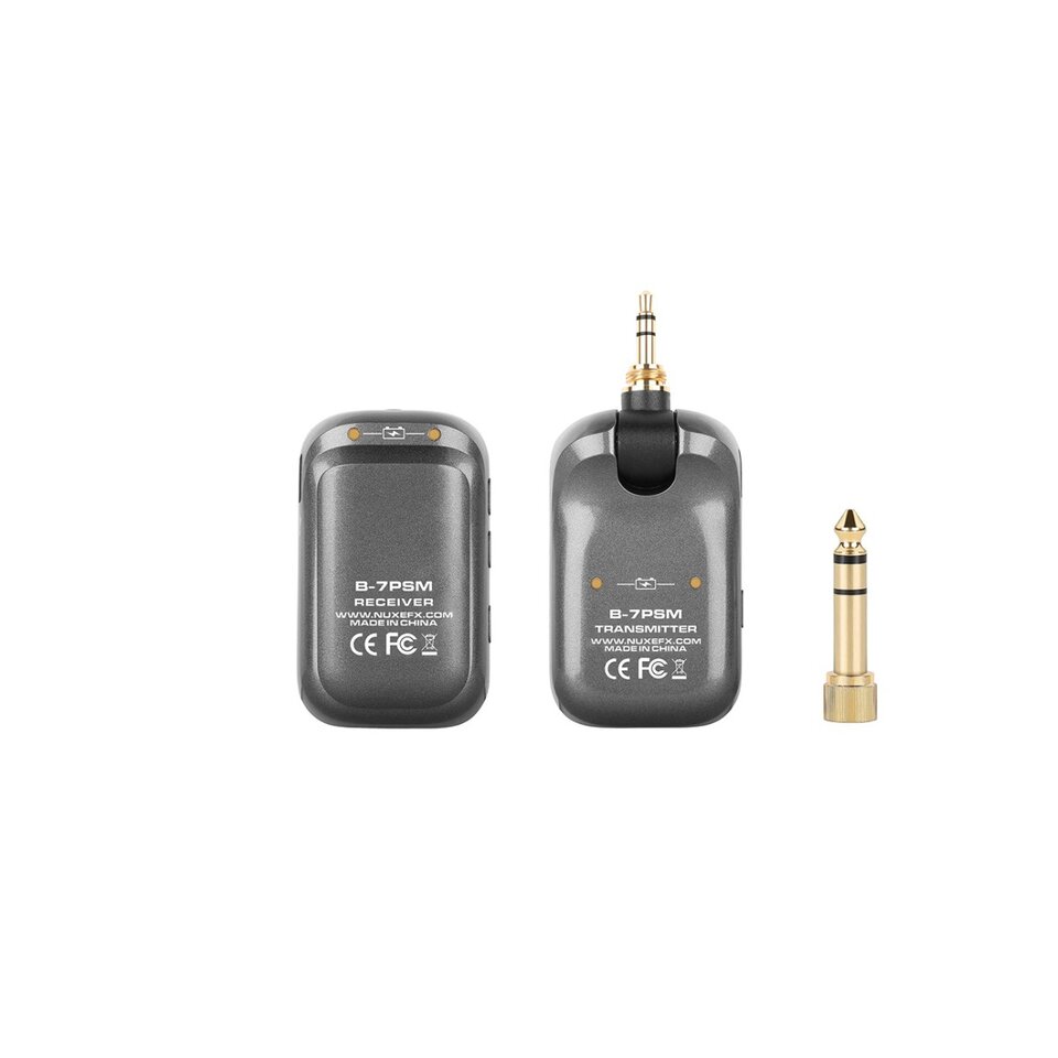

Die Sendeeinheit TX hat einen 3,5 mm -TRS-Stecker, es ist ein schraubbarer Adapter-Stecker mit 6,3 mm dabei.
Die Audiosignale werden über eine 5,8-GHz-Digitalübertragung an den kompakten Empfänger RX gesendet.
Dieser lässt sich mit einem Clip-Design leicht an Gürtel oder Hosentasche oder Gitarrengurt befestigen.
Wer mehrere B-7PSM-Systeme einsetzen will, soll diese nacheinander einschalten und koppeln, um die verschiedenen Frequenzbereiche
zuzuweisen. Der Sender mindestens 1 Meter über dem Boden und 2 Meter von Wi-Fi-Routern und Wand- oder Metallflächen entfernt sein, um Reflexionen zu vermeiden.
Das Pairing bei nur einem System klappt (erwartungsgemäß) gut, wie es bei mehreren gleichzeitig eingesetzten Systemen funktioniert, kann ich
nicht beurteilen, weil ich der einzige Nuxer in der Band bin.
Nach dem Drücken der Einschalttaste für ein paar Sekunden leuchten die Betriebs-LEDs in grün und zeigen die Einsatzbereitschaft an..
Am Empfänger kann man die Lautstärke mit den zwei weitern Tasten + und - in 0,5-dB-Schritten stufenweise einstellen.
Die maximale Lautstärke beträgt 0 dB und die minimale Lautstärke -64 dB.
Beim erneuten Einschalten wird die Lautstärke auf eine sicher für die meisten Fälle ausreichende Lautstärke zurückgestellt als
Schutz vor zu lauter Übertragung. Das gibt eine Portion Sicherheit vor unerwarteten Lautstärkeanhebungen im Monitorweg
also wenn der Bassfeind FOH mal wieder Mist baut !
Der B-7PSM bietet eine Übertragung in stereo mit einem Dynamikbereich von 92dBA und einem Frequenzgang von 20~19K Hz.
Nux empfiehlt Kopfhörer oder In-Ears mit einer Impedanz von 16~32 Ohm.

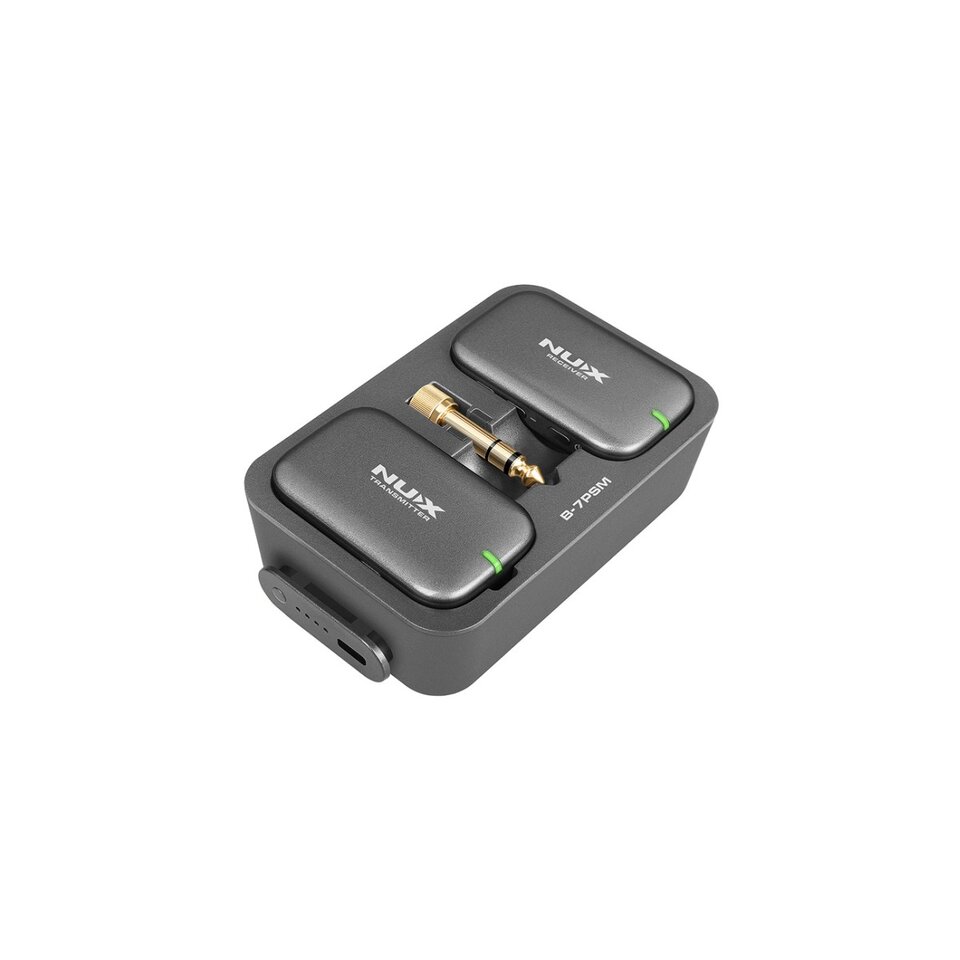

Sender und Empfänger können eingelegt in die Aufbewahrungsbox mit einem USB-C-Kabel aufgeladen werden, eine LED-Anzeige signalisiert den Ladezustand. Alternativ kann man Sender und Empfänger über das mitgelieferte Doppel-USB-C-Kabel aufladen, was sogar während des Betriebs prinzipiell möglich wäre, nur ist dafür das Doppelkabel einfach zu kurz, die Idee mit demBodypack mit Powerbank wäre also machbar, aber (siehe unten) sicherlich nicht erforderlich !
Soviel zur Beschreibung der Teile und der Funktion, kommen wir zur Praxis.
Die Aufbewahrungsbox ist stabil, beide Einheiten rasten magnetisch in die entsprechenden Positionen in der Box ein. Sehr gut gelöst
Der Adapterstecker kann montiert bleiben, der Platz ist ausreichend. Sehr gut gelöst.
Das Pairing durch Anschalten des Senders und nachfolgend des Empfängers klappt einfach und schnell. Sehr gut gelöst.
Der Sender kann in beliebigen Winkeln zum Stecker geklappt bzw. ausgeklappt werden und in der Buchse gedreht werden, was bei engen Verhältnissen an den Ausgängen des Mixers / personal mixers reichen wird, um nicht mit anderen Kaben
in Konflikt zu kommen. Der Sender ist relativ schlank und nimmt wenig Platz weg. Sehr gut gelöst
Der Empfänger lässt sich mit einem Clip an einer beliebigen Stellen an der Hosentasche oder am Gurt befestigen.
Ich würde ihn jetzt nicht unbegingt am Gürtel festmachen, weil das unbequemer ist, als am Saum der Hosentasche oder gar
in der Tasche oder am Bassgurt. Sehr gut gelöst
Die Buchse am Empfänger ist eine 3,5 mm Buchse, was die Stecker der meisten Hörer aufnehmen kann, wer hier
ein System mit 2,5mm oder 4,4 mm Steckern hat, brauch Adapter oder kann das Nux nicht nutzen ! Für die Meisten … gut gelöst
Nach dem Einstecken des Kopfhörersteckers ist man auf Sendung und kann die Lautstärke mit den Tastern gut anpassen,
ich habe bisher keine böse Überraschung mit zu hoher Anfangslautstärke erlebt. Sehr gut gelöst
Die Übertragung funktioniert auf einer mittleren bis ordentlichen Bühne mit 4 bis 5 m Abstand zum Sender ohne
Probleme, wobei ich hier die Gnade eines Behringer P16 M Personal Monitors habe, der am Mikroständer montiert ist, die Entfernung bleibt also überschaubar.
Zuhause habe ich durch einen Spaziergang im Haus die Verbindung aus dem Dachgeschoss getestet und bekam erst im Keller bei 2 Stockwerken und ca. 10 m Entfernung Verbindungsprobleme. Für normale Bühnenverhältnis im Hobbymusiker- und Semiprofibereich ist das sicherlich ausreichend.
Auch der WLAN-Router unserer PA-Anlage und die Analogfunke unseres Gitarristen und die Funk-Gesangsmikros
von Sänger und Sängerin haben mir bisher keine Probleme bereitet. Sehr gut gelöst
Die Akkulaufzeit ist mit 5 Stunden angegeben, ich habe beim Auftritt am Samstag in der grösseren Pause angeschaltet, beide Einheiten geladen und hatte um 1:00 Uhr immer noch volle Leistung, für einen konzertanten Auftritt von 2 bis 2,5 Stunden reicht es locker ohne nachzuladen. Sehr gut gelöst
Ich höre in manchen Fällen die Flöhe husten, bedeutet : Wenn ich nur den Bass als Signal höre, glaube ich eine leichte Digital“Fahne“ zu hören, sobald das Signal einsetzt, das verschwindet wenn das Signal weg ist. Ich habe den Eindruck, dass ein Gate hier im Spiel ist (?), aber es ist vertretbar und beim Gesamt-Monitormix kein Thema, ansonsten ist kein Rauschen oder sonstige Geräuschkulisse wahrnehmbar und das digitale Signal ist da oder eben weg. Gut gelöst
Einziges Problem könnten die Akkus werden, wenn Ihre Leistungsfähigkeit abnimmt, weil originär und fest verbaut.
Ob da ein Wechsel zu wirtschaftlichen Preisen möglich oder ein Neukauf ansteht, das ist bis jetzt unklar
Fazit: Klein und leicht, einfach zu bedienen, clever zu transportieren und Laden und macht unabhängig davon, neben
dem Kabel für den Bass an einer weiteren Strippe zu hängen. Über die Latenz wollen wir nicht streiten, da ich bei
Boxen immer ca. 1,5 bis 2 m entfernt gestanden habe, da ist die Latenz höher ! Ich habe keinen Vergleich zu anderen
Funksystemen für inears, daher bin ich mit dem Nux absolut zufrieden und kann es nur empfehlen, zumal für Hobby-Musiker,
die damit einfach mehr Geld in Bässe investieren können als in Funkstrecken !!!
