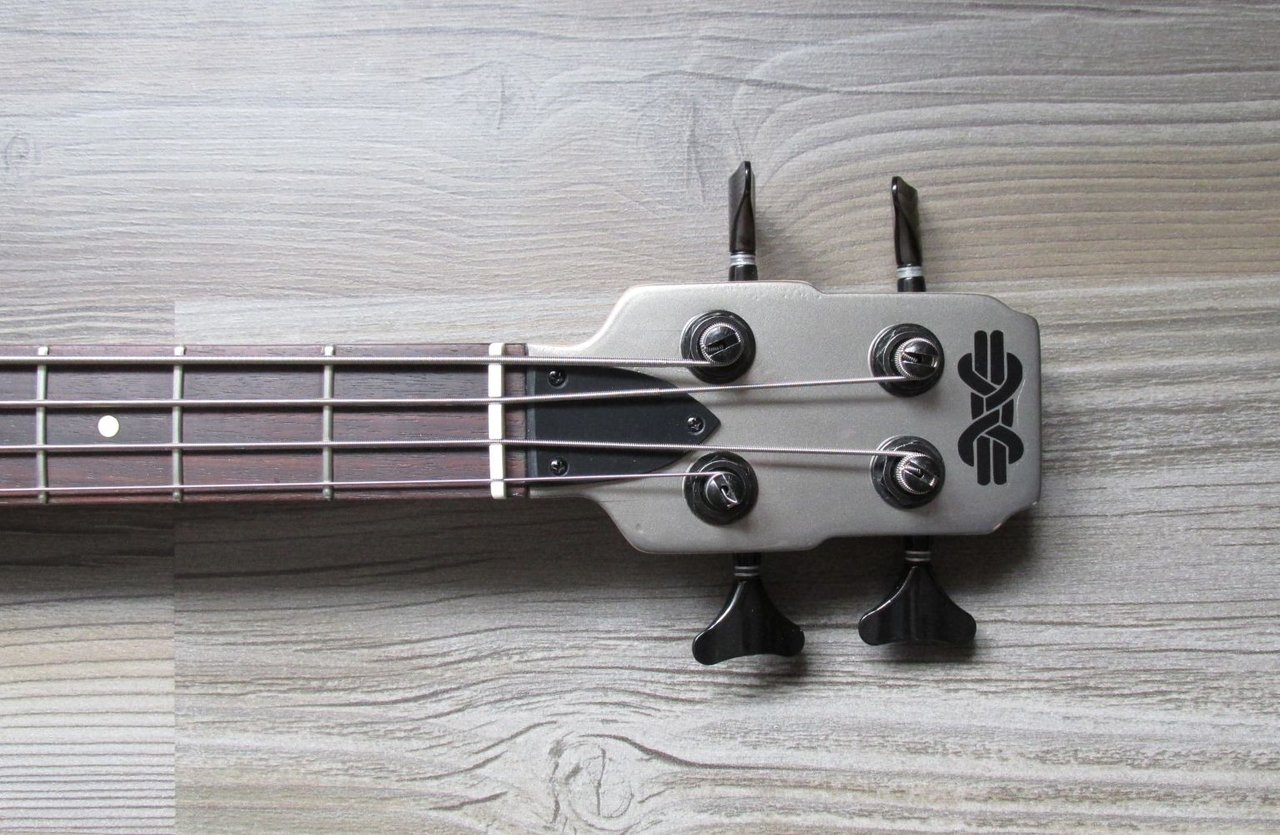

Als erstes habe ich, als ich noch damit beschäftigt war die nächsten Bässe zu bauen, die klingonischen Schriftzeichen wieder weggeschliffen und durch mein Logo ersetzt. Das wurde dann mit irgendwelchen anderen Bassteilen beim Lackierer mit Klarlack versehen.

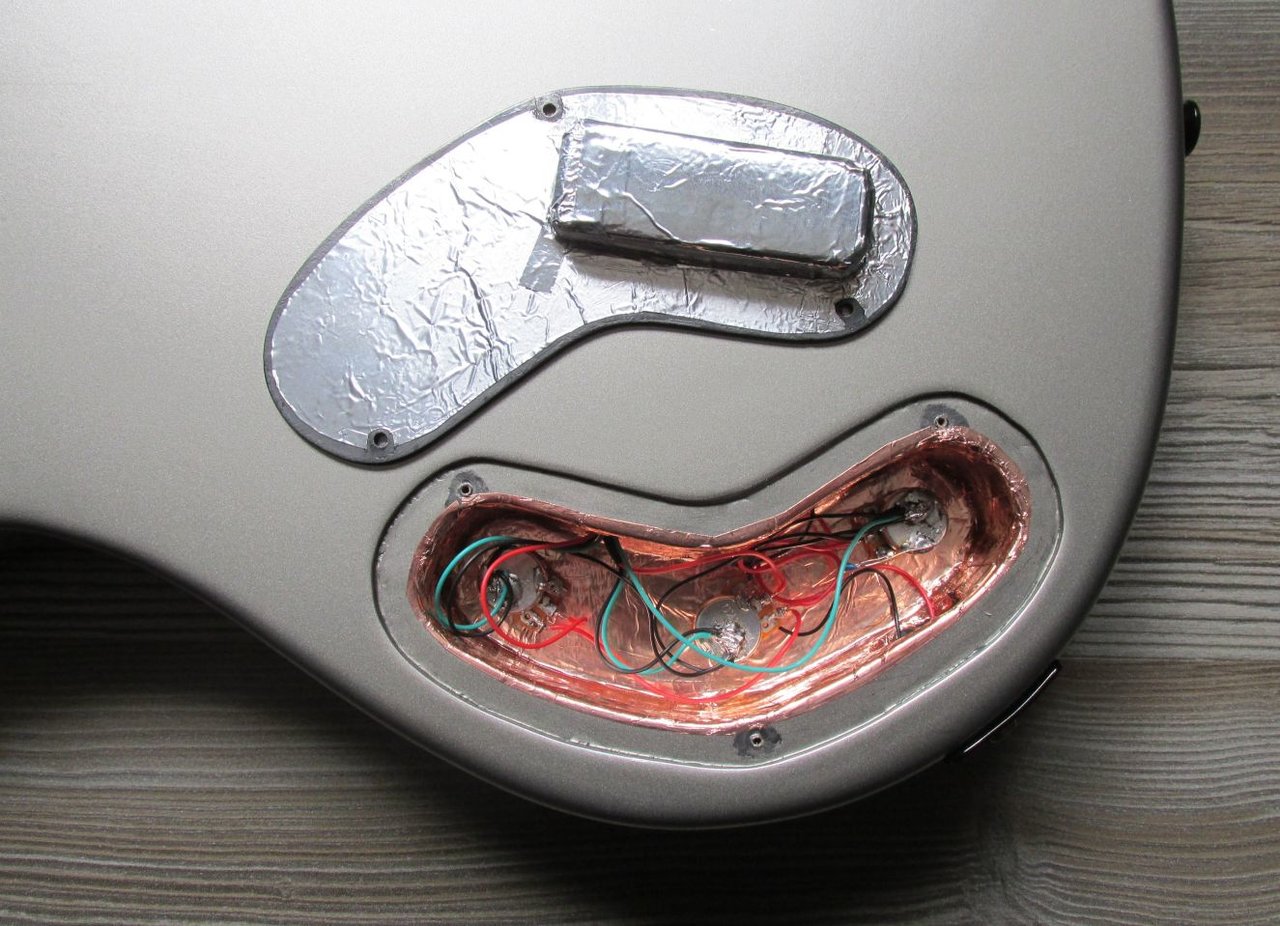

Irgendwann verabschiedete sich eine Spule vom Bridge-Humbucker und nach eingehender Überlegung kam mir die Idee, als nächstes Singlecoils in den Bass zu setzen. Das ganze hatte drei Hintergedanken: In meinem Bestand befand sich kein Bass mit zwei Singlecoils, die Humbucker waren nur mit zwei Schrauben befestigt und deswegen saßen sie immer leicht schief unter den Saiten und ich wollte @SteelHeart98 nicht nochmal zumuten, vier neue Spulen für mich zu wickeln. Somit habe ich die Arbeit für ihn halbiert und zudem konnte ich die neuen Tonabnehmer mit vier Schrauben im Pickguard befestigen, ohne etwas an der Pick-Up-Fräsung verändern zu müssen.
Da ich gerade dabei war, wurden das E-Fach und die PU-Fräsungen mit selbstklebender Kupferfolie ausgekleidet und alles gut abgeschirmt. Auf dem Foto ist auch noch das Bleigewicht zu sehen, das ich auf den E-Fachdeckel geklebt habe, damit die Kopflastigkeit verringert wird.

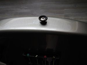

Wegen der Kopflastigkeit wurde außerdem noch der untere Gurtpin um etwa einen Zentimeter nach oben versetzt und ich habe das alte Loch von der Gurtpinschraube zugedübelt, verspachtelt und dann mit gleichfarbigem Lack versehen. Die Stelle ist je nach Lichteinfall mal mehr, mal weniger zu sehen, aber mit dem Ergebnis kann ich ganz gut leben.
